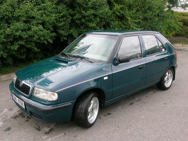

o 18.02.2008, 10:53 | Šlaušek
tady jí máš na 7,5x16 ET35, nejdřív jsem tam měl 215/40/16 -musely se upravit zadní lemy (stačilo zabrousit pertly), pak jsem dal 205/45/16 - vcelku v poho, ale po snížení -30/-30 se musely stejně upravit i přední lemy....
ale 16" jsou akorát jak dělaný na feldu

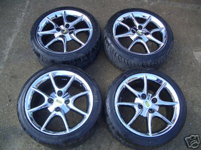

o 18.02.2008, 12:18 | stewe21
felka sa nebude znizovat...maximalne predok,zadok je dole vdaka muzike (cca100kg) ...auto je frajerky tak nechcem nejak zasahovat do lemov a podobne...kola su uz objednane tak uvidim ked dorazia

o 18.02.2008, 13:09 | stewe21
2 slausek.... co to je pertly? co si myslel zabrusit?
o 18.02.2008, 13:16 | tykeev
to stewe21:
předpokládám, že šlaušek měl na mysli zapertlování lemů (zahnutí či zaklepání vnitřních hran blatníků, o ně prakticky vždy dře širší kolo u felicie favorita atp.)

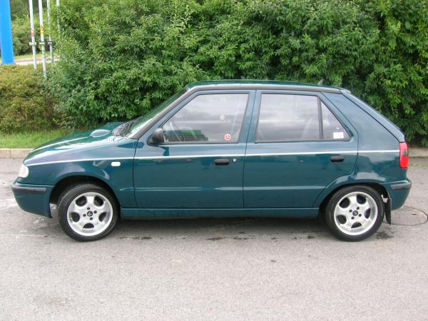

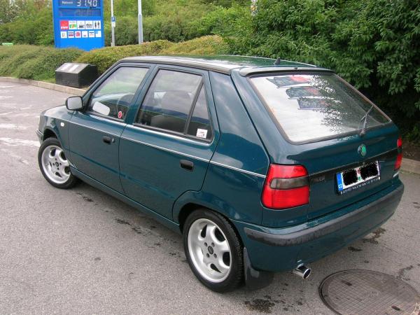

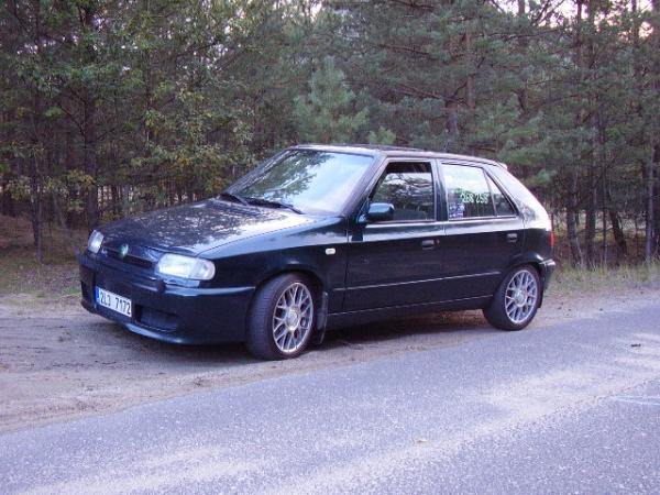

o 19.02.2008, 16:32 | Prady
foto k příspěvku  od Prady
o 19.02.2008, 16:33 | Prady
o 19.02.2008, 16:35 | Prady
o 19.02.2008, 16:37 | Prady
Skury: tak zdá se, že tam eště rezervy sou, tak chci nějaký podložky zkusit

o 26.02.2008, 13:51 | stewe21
kola sou uz doma,musim zaklepat lemy...nemate niekto foto ako to ma vyzerat? a co z plastovym podblatnikom? Dik :-))
