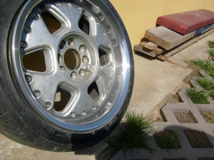

o 13.04.2008, 16:40 | Kesam

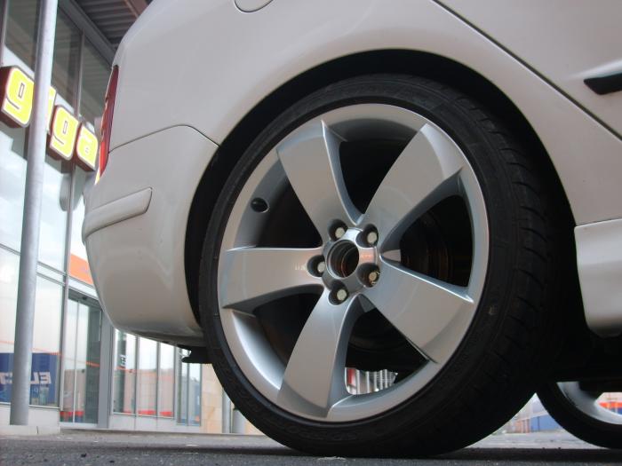

Asi bych na to potreboval tu pastu spešl hodte mi nekdo linka tohle jsem bral smirkama od 600 do 2000 a pak silichromem a tempem co dum dal no :-)
foto k příspěvku  od Kesam

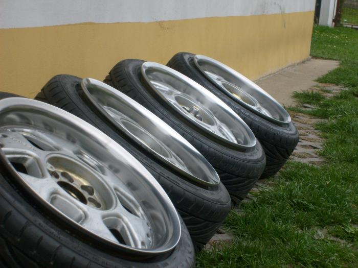

o 13.04.2008, 16:42 | Kesam
o 13.04.2008, 16:43 | Kesam
Uz je mam nalozeny v aute zitra je vezu do lakovny tak v utery nahodim new foto.Nemate nekdo linka na ty ventilky kratky jak nejsou moc videt?
o 13.04.2008, 17:48 | Verano
hm hezká práce
o 13.04.2008, 17:50 | Nevřis
vem to ještě filcákem a zelenou pastou ...bude to ještě lepčí :) ale i tak good job

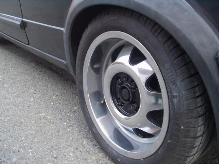

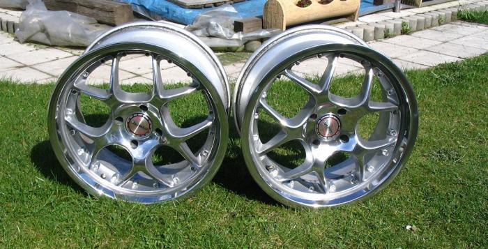

o 13.04.2008, 18:31 | mishan | Upraveno: 2008-04-13 18:32:45
njo, chce to ještě doleštita hodně, kamoš leštil stilauta a s nejakou dokončovací pastou z toho udělal tohle....
myslím že rozdíl je kurevský ;-)
je to zdejší člen Creams, tak se ho na tu pastu poptej

o 13.04.2008, 19:01 | SpasitelKlokanu
Kua ty stilauto jsou luxus jak hova.o ... Moc pekna prace...
o 13.04.2008, 19:03 | mishan
jjj, udělal to moc hezky, snad mě nezabije, že mu to tu prezentuju :-))))

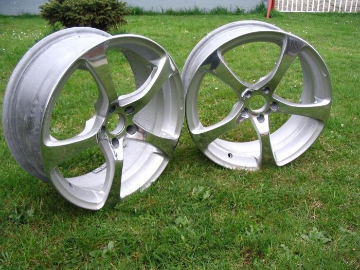

o 13.04.2008, 20:48 | Creams
No né, že bych se chválil :-D ale taky se mi líbí ! Ale 2x jsem je brousil, protože pořád to nebylo ono :o) a zkoušel jsem různé pasty na nerez atd. A po všech těch zkušenostech stačí dva kotouče a dvě pasty s různou možnosti lesku :o)

A ještě jedna práce, kterou jsme tvořili s kámošem :o)

o 13.04.2008, 22:48 | Creams
Hoši vrhl by se být čas :) v tom problém nevidím ! Není to tak složitý, ale je to nevděčné to broušení ! :)
o 13.04.2008, 23:51 | mishan
Magion: ale original sou chromy, ne leštěné!!!!! a ppokud píšou že leštěné, je to pouze a jen elox....
o 14.04.2008, 08:27 | Creams
Přesně tak a ELOX je pěkná ... a zbrousit ji někdy je problém ! Prostě rada 80-2000 smirek a nic neodrbat a je to :-) ale své mouchy to má

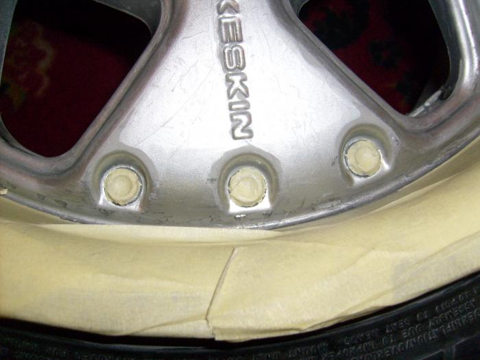

o 14.04.2008, 13:16 | Kesam
Hoši kurwa ten link na tu pastu :-). Pekna prace Creams.jinak kola jsou už v lakovne zitra nejpozdeji ve stredu je privezu:-)
o 14.04.2008, 15:48 | Creams
to je chyba že jsou v lakovně ! Měl jsi leštit dříve než by šly do laku, protože tím kotoučem se rado dře barva

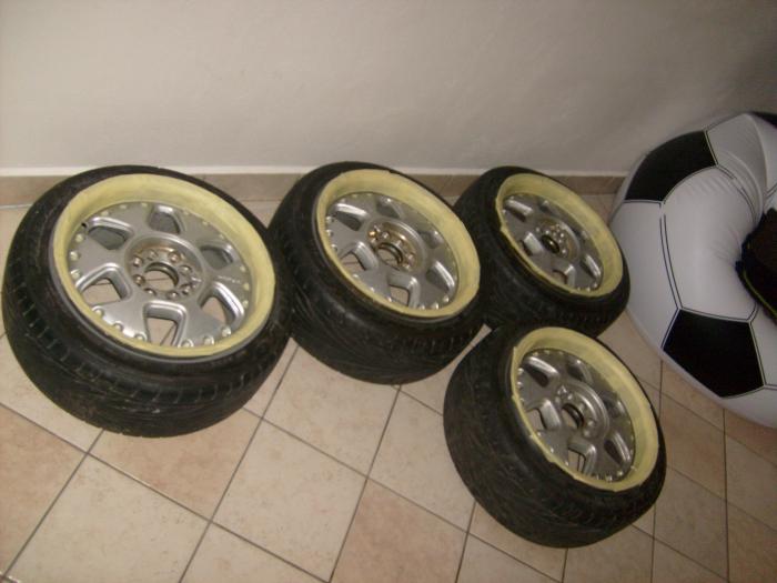

o 14.04.2008, 18:21 | Kesam
Tady to jsem delal kdyz zacal X faktor az do vyhlaseni vysledku po 23 hodine me malem jeblo.

o 14.04.2008, 18:50 | mishan
snad 18x4 nee :-))) kua taky mě jebne jak ty šroubky zadělám, fakt nešly povolit?? :-(
o 14.04.2008, 19:20 | Kesam
Ne je to atrapa je to snad i plast nebo neco takoveho

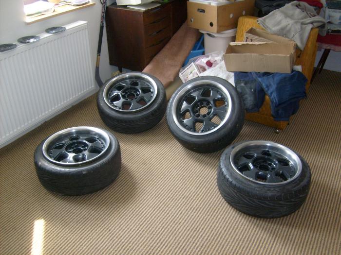

o 14.04.2008, 22:34 | mishan
Losky: já sme leštil svoje ATSka a vím co je to za jebačku, tak to píšu jaka je realita ;-)
foto k příspěvku  od mishan
o 14.04.2008, 22:47 | Losky
Radši slyším realitu než jen "možná". Jinak, nejsou ty ATS jakoby do mléčna?
o 14.04.2008, 23:13 | mishan
no to nejsou, to je jen blbá fotka.... jsou jak zrcadlo

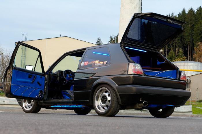

Tak to jo. Neměl si toho golfa kdysi v Tuning Magazinu? Byl tam jeden s modrým introšem a subáčem Hertz
o 14.04.2008, 23:30 | Losky
myslím, že je to on. Tam jsem viděl toho Hertze a pak jsem ho taky koupil:)
o 14.04.2008, 23:36 | mishan
Losky: jj to sem byl jááá =o)
o 14.04.2008, 23:41 | Losky
Ještě to tady někde mám zařazené v kupě těch časáků:))) Jj, svět je malej a má paměť je veliká:))))))))))) Dnes mě mrzí, že jsem hudbu prodal. Byla sic asi jen za 35000,- ale hrálo to krásně. No já jdu chrápat, ráno vstávám. Tak díkes za pokec a měj se:))

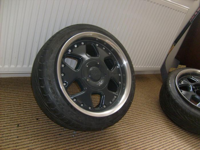

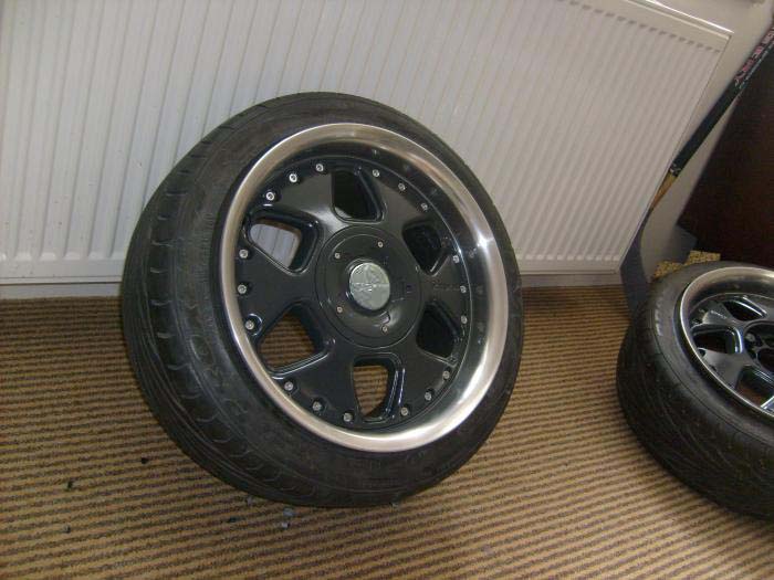

Tak vypada to jak to vypada.Dneska jsem je pritahnul. v patek vezu na vyvazeni jeste musim koupit ventilky.
o 16.04.2008, 16:07 | Kesam
o 16.04.2008, 16:14 | Kesam

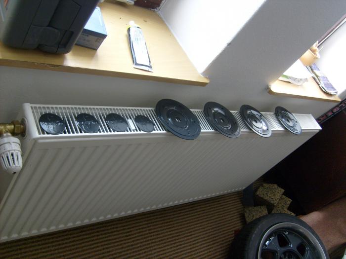

Tak jsem oloupal šroubecky a našrouboval do poklicek. Tak co?
o 16.04.2008, 16:17 | ebeerman
Neměly ty středový krytky s nápisem zůstat bez laku???
o 16.04.2008, 16:23 | mishan
jj jako ebeerman, ty středy si měl nechat v stříbrnéééé :-( jinak dobrý
o 16.04.2008, 16:35 | Verano
pěkný
o 16.04.2008, 16:41 | Kesam
To nejni problem sundat acetonem kdyz to predtim šlo take tak to nekdo udelejte VT a pak se uvidi.
