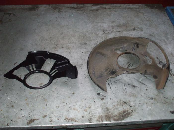

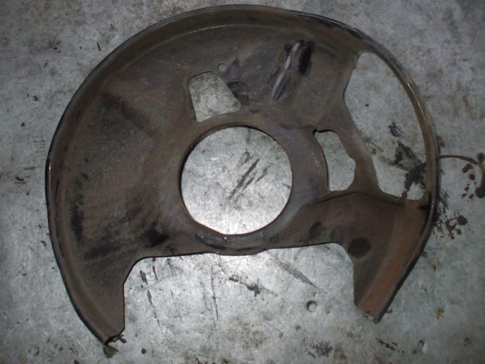

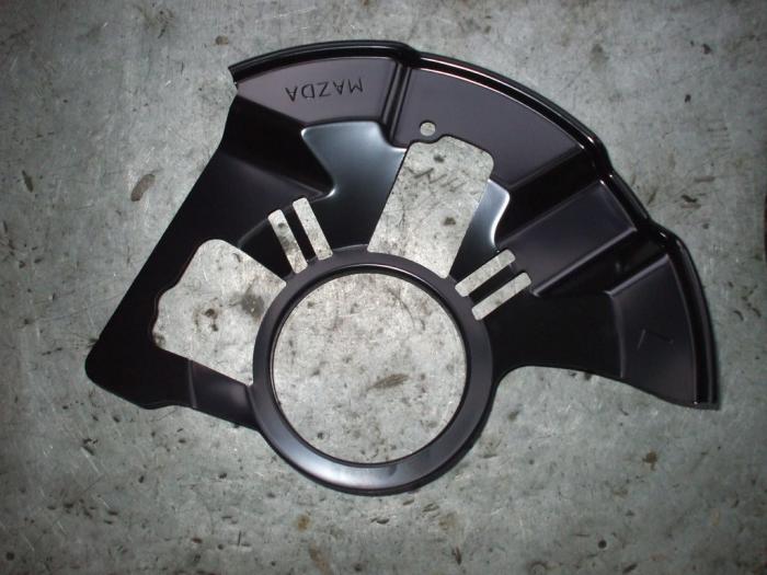

Cupra: Vyrobce zjistil, ze je treba lepsi chlazeni, tak stare stity stahl z vyroby a kdyz si zakaznik se starymi stity stezuje na hazivost vyhratych kotoucu, automaticky v zaruce dostava nove kotouce a modifikovane stity.. Foto bych mozna dohledal, ale nevim jiste.. Urcite mam fotku starych stitu, tech novych budu dohledavat..

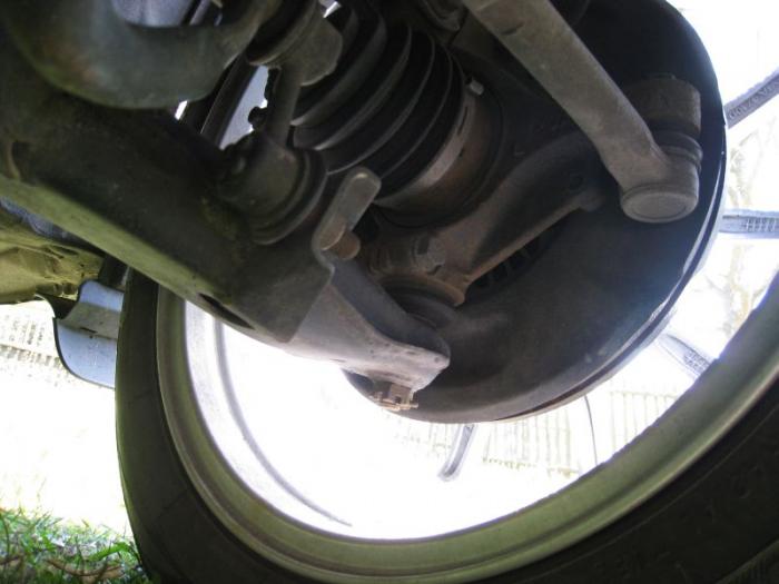

To bys byl hodny..ja mam neco podobneho jako ta cx7 a mam ty kotouce total zakryty stitem,tak nejaky napad by se mi hodil
foto k příspěvku  od cupra.165

ted si to nevybavuju uplne presne, ale vim, ze ty nove stity jsou mensi nez ty puvodni.. Zkusim udelat nejake foto, snad budeme mit jednu sadu novych na sklade..
o 05.10.2009, 18:11 | Ondra127
Takze tady je foto staryho a novyho stitu k porovnani, jen malinky rozdil:-)
foto k příspěvku  od Ondra127

o 05.10.2009, 21:12 | cupra.165
Ty blaho,to je ale sakra rozdil..tak koukam,ze ja mam skoro jako ten prvni :-/
o 05.10.2009, 21:18 | Ondra127
JJ, diky tomuhle rozdilu ma byt zajisteno dostatecne chlazeni brzd, ale vypada to spis, ze to je dostatecne jen pro nekoho..
