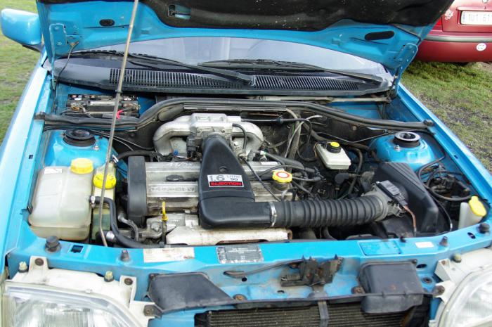

Měl by někdo zájem o Ford Escort 1.6i 16V 66kW r.v. 1992 5dv.
plně funkční s papírama.
Jednoho dne začal cukat motor, a měnilo se tam skoro vše co šlo,písty, ventily, rozvody,řemeny, náplně, svíčky....téměř vše kolem motoru, motor jde jako hodiny,ale když se sešlápne plyn tak začne cukat a když se trochu opatrně sešlápne, tak táhne jako četr. / všichni uvádí škrtící klapku - kdyby někdo měl, mohl by zapujčit na vyzkoušení?zdali je to ono?/
Tím že se s ním již nejezdí, prodal byhc ho jako celek nebo komplet na náhradní díly, karoserie neshnilá, před 2 roky komplet vyvařované prahy,lemy, blatníky, vnitřek 1A stav.
Pokud by byl někdo schopný sehnat nebo pujčit na ozvkoušení zdali je to jen škrtítcí klapkou, byl bych rád, jinak prodeji komplet nebo i rozprodání na náhradní díly a části se nebráním.

o 18.11.2009, 20:51 | michal_smsmsm (A)
hele a váhu vzduchu si z koušel? ona totiž má s timhle docela souvyslost... pac kdyz rychle seslapnes plyn, cili pustis do motoru hodne vzduchu tak by se melo strikat taky hodne beznzinu a to cukani znamena blbou smes, nevim teda jestli hodne vzduchu nebo malo, ale neco takoveho to bude spis nez samotna skrtici klapka... klapku vycisti, vycisti dosedaci hranu, prostouchni dirku na vzduch jestli tam uprostred je( uz sem videl klapky s dirkou i bez dirky na stejnej model i stejnej rok) vic toho s klapkou neudelas...
o 19.11.2009, 10:31 | jdoizo
Váhu taky novu, vyčištěná také, i čerpadlo na benzín, skoro vše. kouknu, zdali má dírku nebo ne. Díky za typ
o 19.11.2009, 18:26 | dj.DEKL
Někde ti to saje bokem vzduch...
o 19.11.2009, 19:29 | hoff
pojistkovnice - studený spoj === řešil jsem totéž cca 2roky, expert měnil co se dalo (cca 20t za vše možné) a když skončil taháním nové elektiky k ŘJ, tak mi řekl že už nemá čas se s tím zabývat, at zase zajedu jindy. Nakonec jsem si to opravil sám pájkou - jezdííííííím už cca 2měsíce :ODDDD
o 20.11.2009, 14:33 | cr4sh3r
Cívka, kabely, svíčky - vše je potřeba original Motorcraft Ford... Jak to není, dělá to tenhle problém od Escorta až po focus
Váha to nebude, Zetec dokáže jet aji bez ní... Klapka by taky tohle nedělala...
o 20.11.2009, 23:10 | Tas
Ahoj, mel jsem stejny rocnik, stejny motor, stejny problem ... nakonec jsem zjistil (samozrejme po vymene vsech moznych veci), ze nepali (nebo obcas pali) jedna svicka - problem solved vymenou civky (takova ta krabicka, ze ktere jdou kabely ke svickam) za cca 500,- z vrakace ... po likvidaci vozu jsem si tento dil nechal - mohu pripadne poskytnout na test...
