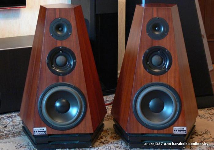

Ted zbyvaji reproduktory, nezna nekdo Dynaudio Pentamyd 3/75? Jake jsou zvukove? Vzhledove me dostali :)

Focaly 826 jsou designový pecky. Jenže, zde se platí jen za design, protože mají stejný měniče jako 7čková řada. Proto mám doma Chorusy 716tky. Dáš o desítku míň, hraje to stejně, mno jo, doba je zlá :)
Ty Missiony co si linkoval sou prima, poctivá výhybka a přední BR, takže celkem nenáročný na umístění.
o 17.10.2010, 21:13 | Lukasino
A co rikas na ty Dynaudio?

Dynaudio je prima, o tom žádná. Jenže já už sem po zkušenostech toho názoru, že si domů nekoupím nikdy nic, co jsem neslyšel.

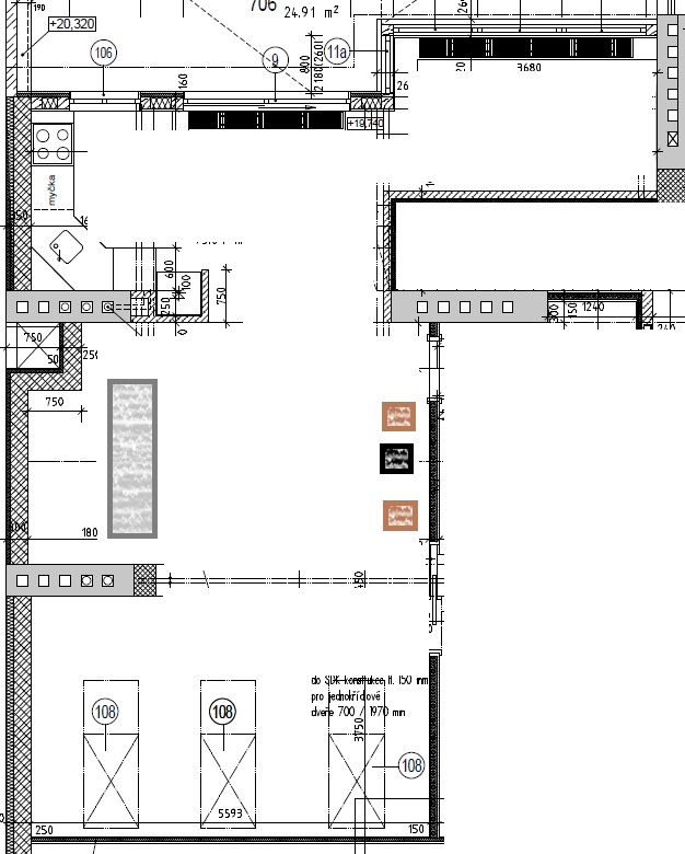

Jedna věc, zkus nakreslit, třeba v mspaint :) "poslechovku" a umístění beden.
o 18.10.2010, 10:33 | Lukasino
K prostoru se radeji vyjadrovat nebudu, je to jedna velka silenost :)
V miste poslechu je cca sirka 5,5m mistnosti, zvdalenost posluchace od repro cca 3-3,5m.
Delka mistnosti je necelych 11m.
Proste takova silena divna nudle a ja budu uprostred nastorc :)
Jinak okoli - plovoucka, holy steny, francouzsky okna, jedinej malej koberec cca 2x1,5m, takze akustika jedna basen :-D
A jak to delas s poslechem? Precijen nemohu si pujcit 5 reprobeden a doma vyzkouset a kdyz k nekomu prijedu, tak je vsude naprosto rozdilna akustika, jiny pristroje, atd. atd. To se neda moc porovnat, ne?

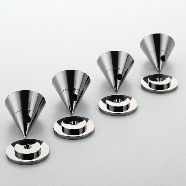

Nevite, daji se nekde dokoupit zvlast podlozky pro odhmotnovaci nozky?
Nebo jedine koupit set a ty nozky nechat v supliku? :)

Co se tyce tvy poslechovky tak to neni nejhorsi. Paravany neres, ty by te akorat sraly. Do prostred mistosti bych plesknul tlustej koberec (pod nohy a pod stul) a zkusil bych jak by to hralo. Podle me ma daleko horsi akusticky podminky clovek v panelaku v mistosti 3,5x3,5m. Ty moc nemusis resit bocni odrazy... Taky si neuved jakej styl muziky poslouchas (pokud to tu nekde je tak sem to nevidel, jen sem to tu rychle prolit), podle me na stylu muziky hodne zalezi jaky si vyberes bedny. Ja nez jsem investoval do homehifi, tak jsem si objel nekolik studii a poslech sem si nekolik desitek beden. a z cca 18 sloupu v cenach od 20k do 60kkč sem vybral dvoje, který bych snes. Jedny z nich jsou nejvyssi sloupy B&W 6kovy rady (mam doma). Posloucham metal. Mezi poslouchanymi byly i dynaudio audience 72SE a ty byly naprosto nevyhovující pro metal ackoliv je na dynaudia vseobecne na netu chvala. Co clovek, to jiny ucho. Dalsi byly focaly 726 a ty hraly v poslechovce asi 2min. Nejak mi vubec nesedi jejich zvuk (focal vseobecne, i berylia). Necpu ti tady co si mas koupit, ale pisu jak to je. Jak uz psali nadenou, urcite poslech. I v aukcich je mozny se s dotycnym domluvit na poslechu u nej abys vedel aspon trochu ktera bije. Je jasny ze nevyzkousis akustiku jako u tebe doma, ale dost veci co se tyce akustiky mistosti se da vyresit ve tvym prostoru(treba jen umisteni beden od zadni a bocnich sten udela svy)...

Odhmotňovací hroty: tak předně: pokud ti je líto je klofnout do podlahy, tak to udělat tak, jak jsi to zavrhnul. U hrobaře si nech ufiknout pěknou žulovosu desku cca 30mm silnou, velikost o něco větší, než půdorys stojanů a na to postav stoja s hroty. Na stoja nalep silikonové čepičky (doryz na šuplíky.Baumax, OBI) a na to polož bedny. Budeš se divit, jak to funguje. Jen ten stojan musí mít možnost vyrovnat hroty do roviny, jinak to na té želu bude kolíbat a krásně zvonit :-) A tu žulovou desku polož na 4 špalíčky 15x15 x 10mm, ty podlep filcem (samplepící, na židle) a je to. Tyto malé plochy zvýší bodově zátěž a máš klid (já to tak používám pod své Matrixy 801mkII - bedna váží asi 70kg, je na hrotech-tak si sčítni ten obrovský tlak-to mám na žule 30mm a ta stojí přesně na těch špalíčcích a ty špalíčky stojí na podlaze Kaehrs dub za 1400/m2 (a to by mě žena a si vydědila, kdybych jí bedny zapích do dřevěné podlahy:-)

Ad odhmotňovací hroty, trochu blbě se zeptám, jakou výhodu má ta žulová deska oproti té odhmotňovací nožičce s podložkou?

Ještě jeden dotaz, pokud bych nedával pod odhmotňovací nožky ty orig. podložky, ale desku, proč je lepší ji dát na dřevěné "nožičky", než přímo na podlahu?

od konce: podložka se bude posunovat po laminu = poškrábeš ho,když tam dáš nožičky, manželka tě nazbije.-)
