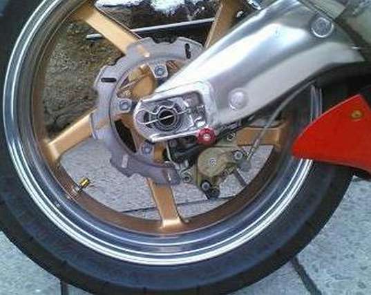

Jj, Dudu mi kdysi leštil magnesiový límce na RSV 1000 Mille, někdy v roce 2003 asi. Dneska už to dělá kde-kdo, ale ty zkušenosti jsou znát...

o 14.02.2012, 18:08 | Alííí
Tady detail, ale rozlišení na pikaču.
Kontakt přímo: www.lestimekola.cz

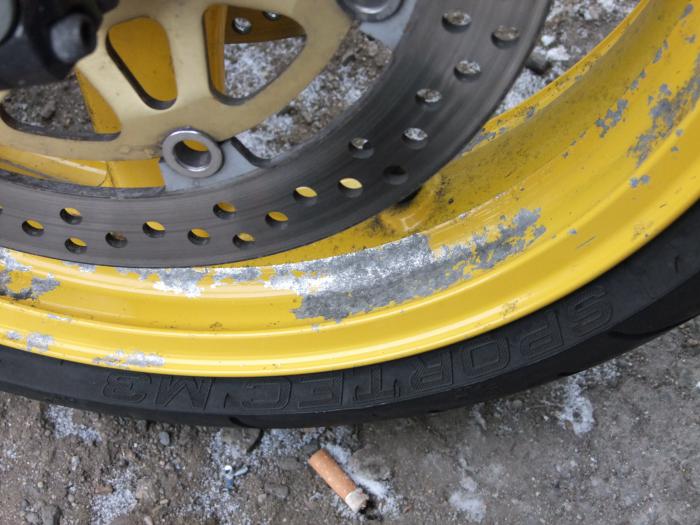

o 14.02.2012, 19:09 | e36
Mám na Ninje zoxidované límce a než bych to nechaval tryskat a pak lakovat , raději to nechám naleštit, jelikož mam v plánu poleštit do sezony i jiný díly a tak si myslim, že to nebude uplně marný

o 14.02.2012, 19:51 | Alííí
No když to teda vidím, a s tím prostředkem nic dělat nebudeš - hoď si vidle na ponk, roztoč kolo růčo, a klidně se do toho pusť sám. A začni hodně hrubym šmirglem, postupuj k hladšímu, skonči u vrtačky a leštící pasty, a za víkend máš obě kola faceliftovaný ažaž.
Vyjde tě to finančně na trenky, a stihneš i dokouřit to cígo až k filtru.
