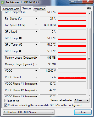

TROY: referenční AMD HD5850 celkem 7 tepelných čidel, bohužel scereanshot R9 280X DUAL-X nemám, ale tuším, že ta má v GPU-Z pouze dvě nebo max 3 teploty kde VRAM neni hlídáno vůbec! Mrkni co tam máš ty...ono totiž každá R9 280X to bude mít jinak...odtoho s právě dovíjí ta cena
