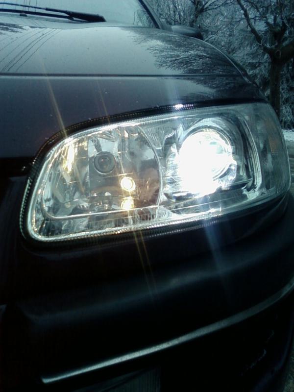

o 26.12.2007, 14:16 | Arnie_one
Predelnay xenon do TYC svetlometu, 6000K v cocce, dalka H7 halogen zatim i tam dam sadu H7 6000K.
Akorat mam objednane do pozicnich misto 12V5W zarovky konvexni bilou led diodu.
foto k příspěvku  od Arnie_one
o 26.12.2007, 14:17 | Arnie_one
o 26.12.2007, 14:19 | Arnie_one | Upraveno: 2007-12-26 14:19:47
Jenom chci dodat, ze svetlomty jsou serizene na masine v servisu a opravdu to neoslnuje, jak vsude ctu, ze je to hruza. Muzu s klidem rict, ze osnuji mene nez treba S6 s bixenonama co sem porovnaval. Mozna je to i tim ze ta ma 4300K cili jeste vyraznejsi a pronikavejsi a belejsi svetlo.
Treba to pomuze v rozhodovani
Fotky by Samsung E900
