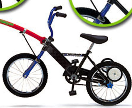

Tak zjistuji, ze ten trailgator asi nepujde namontovat na prckovo kolo. Na tu trubku, co se to za ni ma chytit, je zezadu navarena sikma trubka dolu ke stredovemu slozeni. Ta trubka je "placata" a hodne vysoka. Viz obrazek. Takze TG bude nebude vubec, nebo musim vymyslet jine uchyceni...

ja bych to provrtal - ram - na pevnost to mit vyrazny vliv nebude. Navic ten trailgator je udelany tak, ze ta cast na kole tam musi byt hodne napevno a "trubka" se k tomu pridelava rychloupinakem...

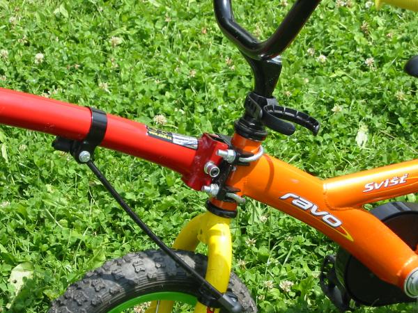

nasel jsem neco co jsem fotil v roce 2004 :-) par detailu
foto k příspěvku  od tmx.806
o 26.05.2008, 13:08 | tmx.806
taky se nebojej velkyho ramu...

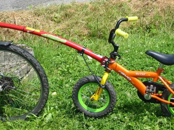

o 26.05.2008, 13:10 | tmx.806

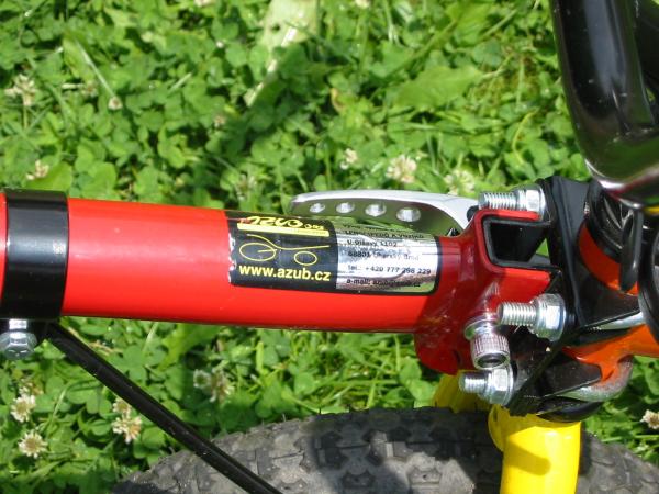

o 26.05.2008, 13:12 | tmx.806

To jeste jde. Mame tam tu trubku jeste nejmene(!) o polovinu silnejsi. To uz ty srouby neobsahnou...
K cemu je tam vzadu sakra ta cerna tycka???
o 26.05.2008, 14:29 | tmx.806
aretace - aby ti prcek nekroutil riditkama...
o 26.05.2008, 14:30 | tmx.806
ale vidis, ze maji ty srouby okolo pekne vyhnute. Treba by to slo jeste vic...
