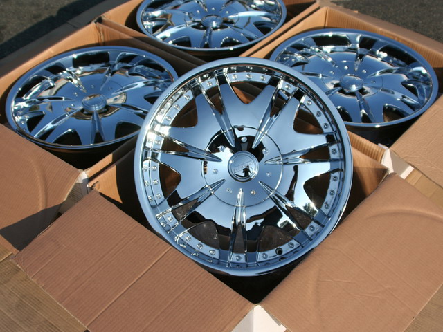

Pánové, předběžně se ptám, jestli by měl někdo zájem o 22" chromový kola originál z USA.
Úplně nová sada.
Odhad ceny za KOMPLET sadu = 15 000,-
o 15.07.2008, 21:16 | tykeev
rozměr 9,5x22"
dvojí rozteč = 5x100 a 5x112
ET 25
foto k příspěvku  od tykeev
o 15.07.2008, 22:20 | Nismo.Power
zájem by byl......a jakej , ale musely by mít mojí rozteč 5x115 ..... s timhle ET při takový šírce bych si opět neškrt a čuměly by ven jako to mám ted :)

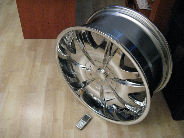

o 17.07.2008, 22:18 | tykeev
to Nismo.Power:
tak panáčku, přišla tvoje chvíle ;-)
Přivezl jsem je v 5x114,3 a v 5x120
9,5x22"
o 17.07.2008, 22:19 | tykeev
jen pro porovnání velikosti s mobilem :-)
o 18.07.2008, 08:44 | Nismo.Power
no a kua :) jaký to má ET ?
o 18.07.2008, 08:57 | tykeev
9,5x22"
5x114,3 a 5x120
ET 42
o 18.07.2008, 15:54 | -Tomas_217-
kua nismo tak to to pak chci videt az to nahodis :o)
o 18.07.2008, 19:43 | Nismo.Power
nevim nevim no, ET je špatný dost
o 18.07.2008, 19:55 | Nismo.Power
tak sem to spočítal tak dost špatný pořád.....
originál kolo
7Jx16 ET51
tudíž od náboje ke konci kola to je 3,6cm
18" co tam mám
8Jx18 ET35 + podložky 2,3 a 3 cm přechodový z 5x112 na 5x115
tudíž předek od náboje ke konci kola 8,8cm a zadek 9,5cm
čuměj ven jak prase
22"
9,5Jx22 ET42
to mi dává od náboje nějakejch 7,65cm tudíž by taky čuměly a nevešly se do podběhu
snad se teda nepletu v počtech jestly jo tak mě opravte..... ideální by bylo kdyby to mělo třeba 9" šířku a ET kolem 50ti to by sedlo jak ulitý neb by byly jen o nějakejch 2,5cm víc ven než origo což by se mělo vejít přesně na hranu podběhu při 235 šířce gumy
