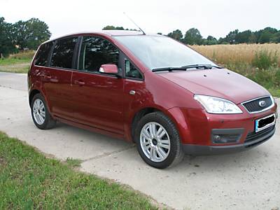

Mám dotaz. Jeden dobrý známý chce kupovat rodinné auto. Do oka mu padl C-max (v tom má definitivně jasno, teď má Focus I s 1.6), r.v. 2004-05. Ale řeší motor. Najede max 15t ročně. TDCI (jak 1.6 tak 2.0) by bral, kdyby auto mělo prokazatelně najeto pod 70t km. Ty motory známe v autech jako HDI. Ale nemáme (ani nikdo v okolí) zkušenosti s fordovským benzínem 1.8 (92kW) a 2.0 (107kW). Jak jsou na tom se spolehlivostí, kultivovaností, pružností a podobně?
V testech tohle auto bývá s naftou.
Díky za smysluplné reakce těch, co tu zkušenost mají. Dojmologie nás nezajímá :)
