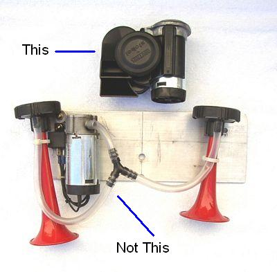

Dostal jsem "pod stromeček" kompaktní air horn-místo trumpet a hadic je to celkem šikovně malý-je to nějaká indická kopie Nautilus nebo něčeho podobnýho a součástí je jen šroub,matka,relé ale bohužel už ne schéma..Poradíte někdo jak zapojit relé,když klakson je ovládaný z volantu přes + pól?Vzhledem k tomu že je na tom napsáno 30A,tak natvrdo přes volant je docela divočina-jen nevím kam a co na tom relátku..Poradíte někdo?

4 vývody..
nemám teď u sebe kabel k foťáku ani k telefonu,abych to mohl vyfotit..ale podle všeho to vypadá stejně jako tenhle Wan Li Longligng.. :oD
