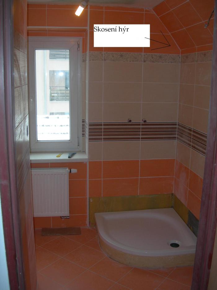

dávám do kupy koupelnu a naskytl se problém s kterým jsem počítal a to je skosení stropu a montáž sprchovýho koutu, budu objednávat od Ravaku kout, kterej je z bezpečnostního skla, tzn. že když se rozbije sklo, rozbije se klasicky na malý kousíčky, já ho potřebuju seříznout, jde mi o to jestli to vůbec jde řezat do bezpečnostního skla.Psal jsem do Ravaku jestli by šel udělat i atyp na míru, i po několika urgencích bohužel bez odezvy, popřípadně jestli by šlo nějaký jiný řešení?Díky za tipy.

Blbej dotaz Marku. Nesla by ta zastena udelat do vysky pod skoseni? Nebo je to moc nizky?
o 05.05.2009, 08:31 | Pekys
Jako Smrada, počítám že ke skosení je to nějakejch 180cm? +- To by mělo stačit ne?

tak konečně odepsali, tak na míru to není problém, posílal jsem jim i rozměry, takže to i nacenily na nějakých 13316,- což je docela řepa, páč na netu se dá sehnat ten kout okolo 7500,- plus ho nechat seříznout, ale pokud nejde bezpečnostní sklo řezat, tak asi nezbyde jiná možnost.Jinak výška od vaničky ke skosení je 174,5cm což docela jde, ale stejně mi bude koukat hlava při mých 188cm výšky a budu cákat vodu okolo.Ted jsem volal do sklenářství a do kalenýho skla bohužel řezat nejde.

Maro a proč jsi nedal tu nizkou vanicku ElipsoLA primo na podlahu?pak by jsi se mel vejit s klasickou vyskou koutu...i kdyby jsi mel trochu presekat odpad a sifon...
o 06.05.2009, 10:11 | M.Á.R.A.
Kapka: odpad je v rohu a nevim jestli u tý nízký vaničky bych to vůbec zapojil, původní řešení dokonce bylo, že se vyřízne díra do obkladu a toho skosení a kout se vsadí do toho skosení a byl by klid, jenže mě od toho odradily tesaři, páč by se do střechy mohla dostat vlhkost, začlo by to hnít atd...jako jsem rád, že už mám většinu za sebou skoro dva roky rekonstrukce mi stačilo, jo stavebnictví je velká alchymie :o)

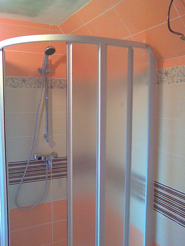

o 02.09.2009, 21:03 | M.Á.R.A.
tak po několika různých konzultacích s různými firma, které nevěděly co si za to říct, jsem se naštval objednal z netu kout a za den jsme ho tam krásně s tátou namontovali a nakonec to nebylo tak hrozný, vyřízla se flexou obkladačka, pod tím byly prkna ty se taky vyřízly, sice se na nás vyvalila škvára, ale ucpalo se to igelitem a montážní pěnou, nakoec se přišrouboval profil zasilikonoval a hotovo a vypadá to dobře a za třetinovou cenu než co tady vymýšleli ostatní rádoby firmy.

o 02.09.2009, 23:11 | Pekys
elegantně vyřešeno!
o 03.09.2009, 06:26 | Dave0401
sikovne ceske rucicky :)
o 03.09.2009, 09:48 | TheTimo
paráda chlape!!!
