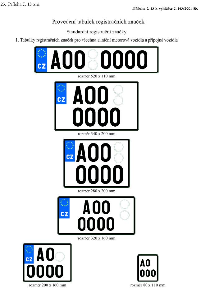

o 22.05.2009, 22:02 | Bart 007
foto k příspěvku  od Bart 007
o 22.05.2009, 22:06 | Bart 007 | Upraveno: 2009-05-22 22:07:33
(7) Rozměry znaků registrační značky na registrační tabulce:
b) o rozměrech 200 x 160 mm (na tabulce určené pro dvoukolová až tříkolová motorová vozidla) nebo 320 x 160 mm (na tabulce určené pro osobní automobil, který má v technickém průkazu zapsán prostor pro umístění této tabulky registrační značky anebo 330 x 85 mm (na tabulce registrační značky pro sportovní vozidla) jsou alfanumerické znaky o výšce 56 mm a šířce 30 mm; síla čáry je 8 mm,
(8) Výška modrého pruhu s vyznačením znaku Evropské unie a rozlišovací značky České republiky je minimálně 98 mm a jeho šířka minimálně 49 mm; středy dvanácti žlutých pěticípých hvězd jsou uspořádány do kruhu o poloměru 15 mm; vzdálenost mezi protilehlými vrcholy hvězd činí 5 mm; u rozlišovací značky České republiky, kterou tvoří bílá písmena "CZ", je výška písmen minimálně 20 mm a síla čáry je 4 mm;2a) v případě tabulek s dvouřádkovou registrační značkou jsou rozměry modrého pruhu, hvězd a rozlišovací značky České republiky úměrně zmenšeny.

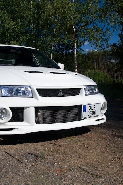

o 24.05.2009, 11:01 | H-Honza (M)
taky to trochu nechapu, pac jestli ten rozmer musi byt zapsany v TP tak ja ho tam nemam a nema ho tam ani kamos s ofiko CZ EVO 6 Makinen...
foto k příspěvku  od H-Honza
o 24.05.2009, 12:24 | Pepíno_Honda
ano, tento rozměr by měl dle zákona být zapsán v TP. V liberci to nijak neřešili, řekl jsem a dostal. v CL byl problém, kdy jsme museli udělat evidenčku na tento rozměr a nakonec ještě dovézt auto fyzicky ukázat, že tam tato značka patří... :-)
