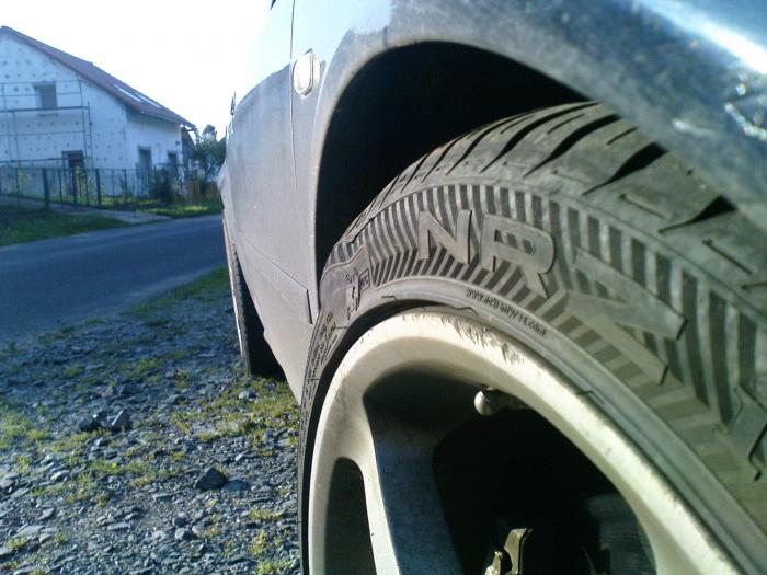

Letel jsem v desti a nebyly videt diry na silnici a jednu jsem vymetl asi ve 120ti, cesta na Jablnove v Podj. z luhovske krizovatky, kdo zna, vi jaky tam jsou dzuzny :(
ALe otazka je, da se tohle nejakou technologii opravit? Mam ty gumy cca dva mesice, ubyl na nich tak 1mm, kupoval jsem celou novou sadu a docela me to sere ... :/
Protoze tuhle jednu gumu s touhle znackou asi nesezenu takze bych musel minilane dve gumy a zase nebudu mit stejnej vzorek na obou napravach.
foto k příspěvku  od Knightey-

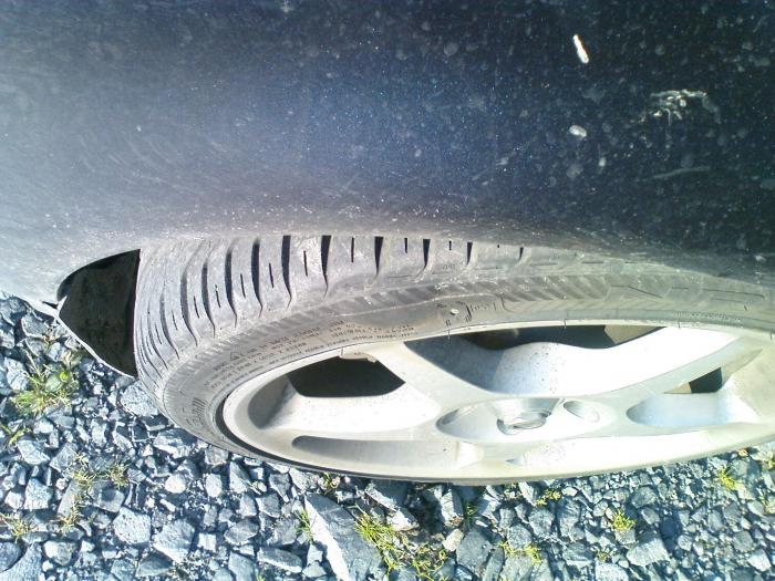

o 26.07.2009, 22:50 | Knightey-

To je neopravitelny. bohuzel :o(

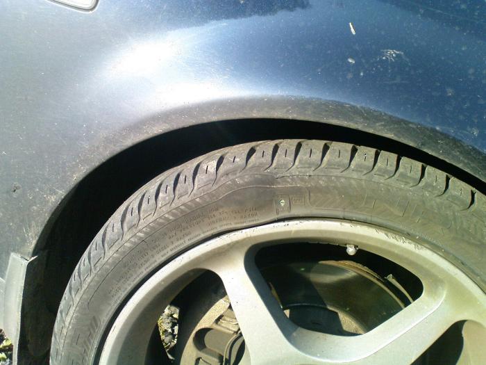

o 26.07.2009, 22:53 | Knightey- | Upraveno: 2009-07-26 22:53:59
Ty voeeee mi ani nerikejte :/ ach jo dpc!
Jaka je sance ze to bouchne? :)
Ci da se sehnat tahle pneu jeste? Pokud vim, uz je to starej model co se nevyrabi, je to Nokian NRZi 225/40 R18
A nebo jeste dotaz, da se tohle nahrat na havarijni pojisteni? Mohlo by ne? :) Jestli jo tak jak postupovat? :)

Tu bouli udela praskly kord=rapidne snizena nosnost pneumatiky.
Kor na predni naprave je to sazka do loterie kde muzes vic prohrat nez vyhrat.....

Mno prave ze to nic nedela :) Ta boule je strasne meka, jako by se odlepila jen ta vrchni vrstva a pod ni se dostal vzduch :)
Da se tomuhle predejit kdyz to nafoukam tim dusikem? :)
Preci ma jenom jinou hustotu.

Zkus pneuservis, at ti tam zkusi nalepit tu velkou zaplatu s ocelovou vlozkou, treba to trochu slehne a pevnost bude lepsi jak ted, das za to treba tri kila, ale furt lepsi jak mastna tyc.....

Hele tohle je prasklej kord, jestli chces riskovat zivot svuj nebo neci, koho smetes az ti to praskne, tak spekuluj, jak to zalepit. Proste tohle ti nikdo neopravi. Tecka.

Teda nevim, jak u vás, ale kámoš řešil bouli na Michelinech - vyřízlo se to, zalepilo a ten servis na to dával plnou záruku - jak rychlost, tak nosnost.

prasklej kord, guma je v tý oblasti slabší, jednou v nějakym ďolíku nebo díře či nerovnosti přetáhneš její momentální nosnost a už se vezeš..... opravit to samo od pohledu nejde neni jak :) už 2x mi rupnul spodní kord a je to šleha jak z tanku a guma je cca okamžitě prázdná..... bejt tebou menim pokud se nechceš zabít či někoho smíst na chodníku apod :)

přesně jako tappaja nebo Nismo - dej si pár rumů a gumu pohřbi. Je po ní, kord v háji, měl jsem to taky a taky jsem zaplakal. V každém slušném pneuservise tě s tím vyhodí. Opravdu jdi do nových gum.

Jinak jako ostatni, opravu ani nezkousej, ta guma muze udelat cokoliv a kdykoliv.
