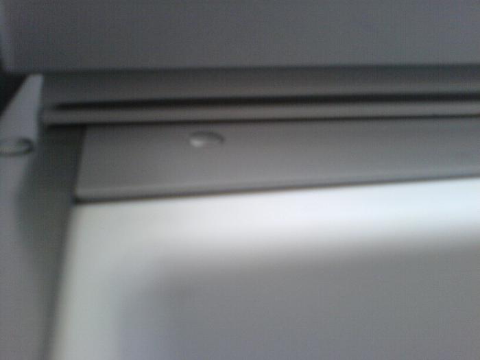

Snažil sem sa to vyfotit, prvni fotka je pohled zvrchu na horní stranu dveří a těsnění, ide vidět jak to v rohu nedosedá.
foto k příspěvku  od Sau

Eh, nez sem to dopsal, trvalo to hodinu:) No podle fotek je to fest zkrizeny ne?
Co mam Liebherrku doma, tak ma super otevirani, zobacek odhrne kousek tesneni, tim padem nevznikne podtlak uvnitr a nemusim lomcovat dverma.
Takze to zkus nejak srovnat a melo by to byt OK, nepredpokladam, ze to ma stelovaci panty jako kuchynsky dvirka treba...
o 10.08.2009, 11:58 | Sau
Co by mělo byt zkřížené a měl bych srovnat ? Ať sa dívám na ni jak sa dívám, tak mě nic zkříženého, nebo nakřivo uchyceného nepřijde.. Nebo už su slepý..
o 10.08.2009, 12:15 | tappaja
Cely ty dvere mas do vrtule, jinak si nedovedu vysvetlit tu mezeru na prvni fotce, ne?

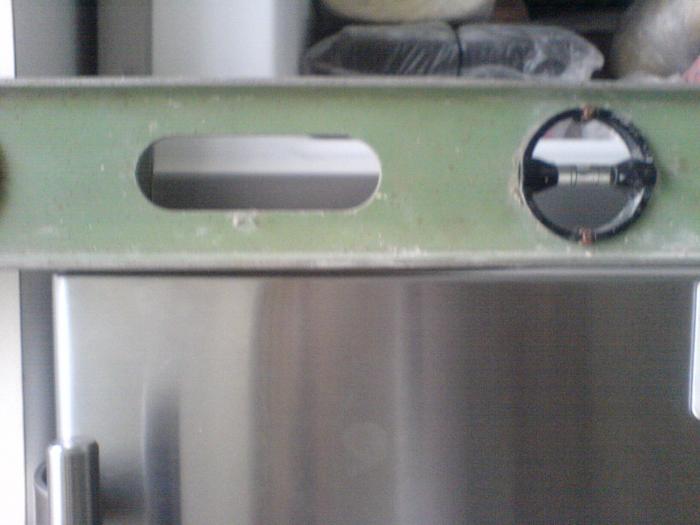

vem dlouhou vodovahu a priloz to na dvere, zleva, zprava, uhlopricne, kua ja nevim, ale tam jak se ti odchlipuje ten roh, to mi rika, ze jsou zkrouceny dvere...
Neni u toho rohu zrovna madlo?
o 11.08.2009, 10:20 | Sau
Jo, u toho rohu je madlo. Přeměřil sem to tů vodováhů a dveřa sů v rovině. Zkusil sem to vyfotit ale mobil foti fakt hnusně, snad tam ta bublina ide vidět. A taky, servis včera říkal že sa ozve během dne a nic.. Chjo.
o 11.08.2009, 10:33 | tappaja
Nerozumime si. Predstav si, ze mas dvere prisaty k lednici, vpravo nahore a dole je drzi pant. Prijdes a zaberes za madlo, ktery je v levym hornim rohu, dvere sou v tehle horkach pricucly fest. Co udelaj ty dvere, pokud nejsou dostatecne tuhy? Zkroutej se jak vrtule!!! Pak ti nema odstavat levej horni roh.
Naprava, zkusil bych do levyho SPODNIHO rohu privrit nohu a mirnym tlakem na levej HORNI roh tu vrtulovitost srovnat.
Uz vis, co myslim?

Joo, už chápu. Zkusil sem to a bez výsledku. Teda bez výsledku po síle jaků sem to zkůšal, víc nemám odvahu, bo jak sa znám tak bych to pokazil eště víc jak to je teď.
Když sem sa teď podíval eště na další rohy, taky ty co sů vpravo u pantů tak dosdajů ok, ale stejně jak ten horní vlevo nedosedá ani ten dolní vlevo. Takže jak kdyby byla prohnutá dovnitř enom levá polovina dveří.. ?
