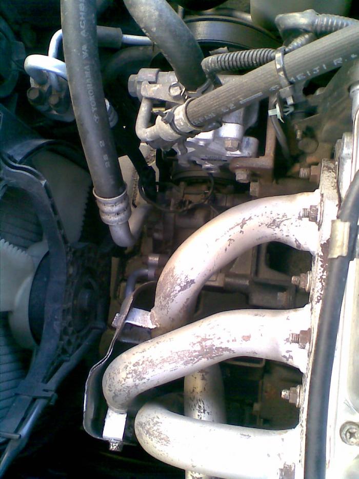

ja sem tam dal klasickou PU izolaci co se dava doma na trubky, seda podelne rozrezana s takovyma sponama.
Jde to poznat hlavne kdyz stojis v kolone ze se to nezhavi od motoru:) Jeste mam kondenzator omotany do bublinek, proste vse co vidis ze se rosi...
foto k příspěvku  od venito

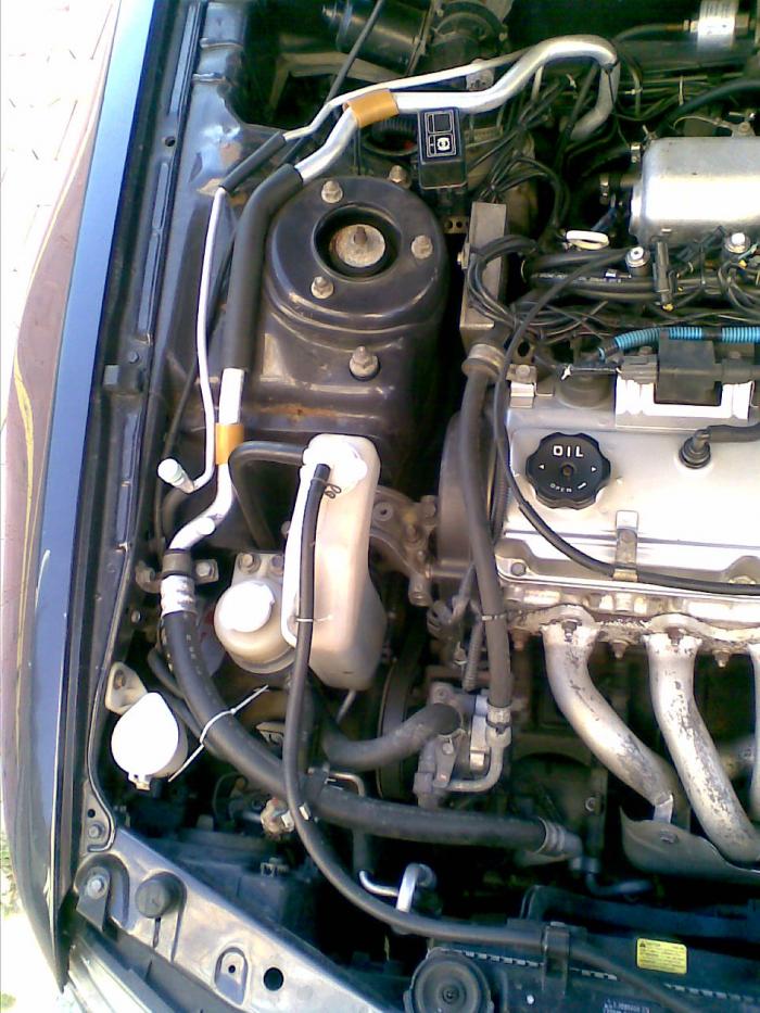

Tak to vypada u me :-((
foto k příspěvku  od GooGoo
o 23.08.2009, 17:48 | GooGoo
o 23.08.2009, 17:53 | venito | Upraveno: 2009-08-23 17:55:47
covece a nechybi ti tam vrchni cast toho tepelneho stitu na svodech?
Jinak dole ten kousek klimove trubky bych prachsproste navlekl do silikonove nadice rozrezane podelne... co to mas za auto? mazdu 1,6 na LPG, vidim dobre?

Ja bych rek ze nechybi, je tam jen takovy decentni :-D Honda to neni, je to Mitsu Galant a LPG jojo
Na tom spodku se to poti hned, tam by to chtelo hodne zaizolovat. Silikonova hadice nebude ten pravy izolant ne?

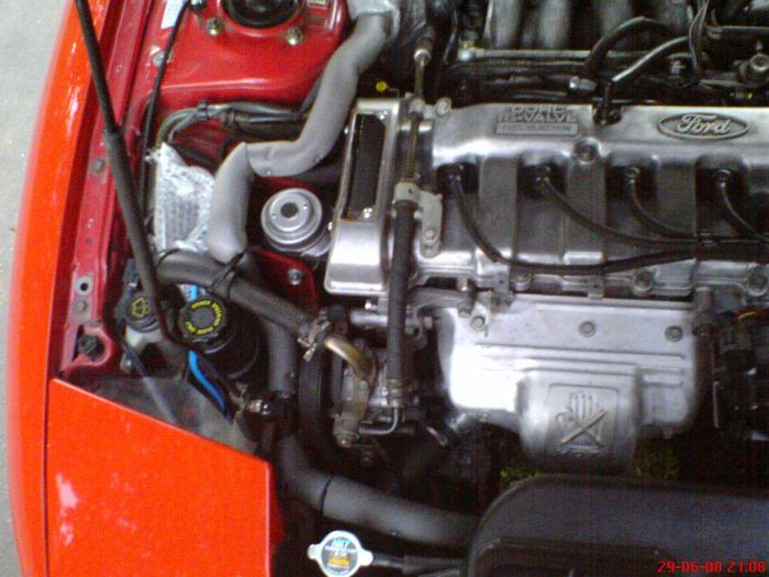

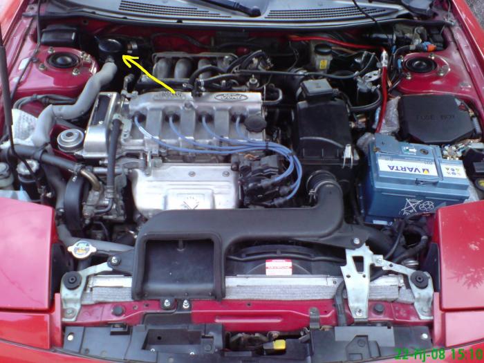

Kondenzator je toto, taky to skus omotat do bublinek, to horko kolem motoru vpohode vydrzi.

nene, bude u narazniku vepredu kdyz se podivas zespodu auta, nekdy je primo na chladici klimy, rekl bych ze ho na te fotce vidim vedle chladice jakoby u serva, jak se tam planta tech moc trubek takova cerna zavařovačka flaska :)
o 23.08.2009, 20:26 | radek.613
Kondenzátor je mládeži od slova "kondenzovat" neboli zkapalnit, je to tedy část AC okruhu kde dochází ke změně stavu chladiva z plyného na kapalné a ten se nalézá v přední příčce, v chladičové stěně, vypadá jako ultra-jemný vodní chladič. To co venito zakroučkoval je dehydrátor, ten dělá úplně jinou věc, a sice separuje z chladiva vodní částice, které by jinak putovaly okruhem, zmrzly a začaly decimovat kompresor.... co se týká těch izolací, právě proto se ty trubky neizolují! poněvadž se potí a je žádoucí se orosení zbavovat celoplošně a rychle bez nebezpečí, že nahromaděná voda pod nějakou izolací zateče náhle někam na konektory a podobně. A co se týká účinnosti systému, vliv izolace je naprosto a zcela nulový, takže místo balení trubek do izolací doporuču najít v systému závadu a tu odstranit....
