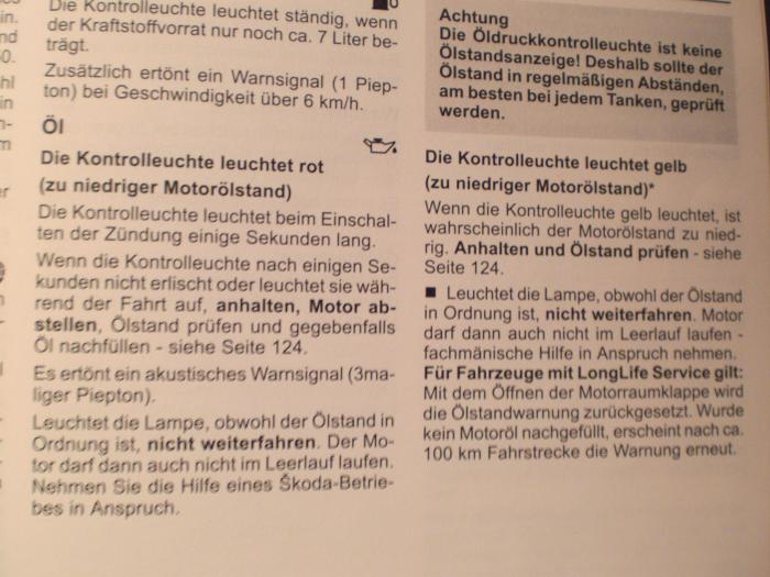

o 04.10.2009, 22:23 | Kolda
foto k příspěvku  od Kolda

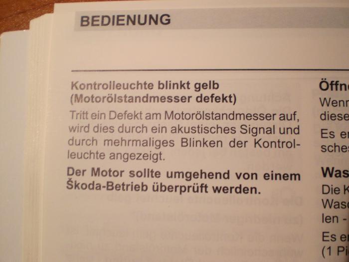

o 04.10.2009, 22:27 | Kolda
Můj případ, předpokládám tedy, že Motorolstandmesser je čidlo oleje.
o 04.10.2009, 22:31 | Rajdlos
tam pisou, ze to zpusobuje malo oleje

každopádně když tam ten olej máš tak je asi špatný to čidlo
stejně jako u BMW jsou ty čidla tak kokotsky daný že tam olej je ale po startu problikne .... možná máš to samý :)
o 04.10.2009, 22:41 | Timbo
na prvni fotce pisou ze kdyz to zlute sviti tak je malo oleje a na druhy stoji ze kdyz to blika bude nejspis cidlo v pi**

Ok, tak tedy kouknu na čidlo, těch 5000km jsem myslel tak, že jsem před 5tis. dával nový olej, filtr. Jinak jak jsem psal, pravidelně kontroluji, když tak doleju, ale s autem opravdu jezdí manželka s prckem tady po městě, takže to nějak nehoní, jestli dolévám, tak max. těch 0,5l na 1500km. Já osobně mám ve firmě ducato 2.8JTD 04", nalítáno 165.000, olej měním co 15tis. plnou syntetiku, sice kontroluji, ale skoro nemám proč, oproti octavce tenhle fiat nežere skoro nic, viděl bych to v tom intervalu 15tis. tak max na litr oleje. A to tomu dávám téměř pořád.
