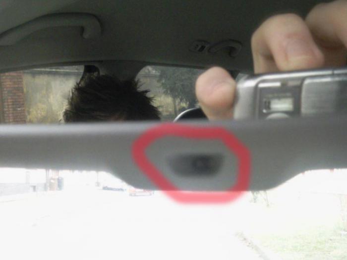

zdarek.. muze mi nekdo rict k cemu slouzi tohle cidlo ? je to na zrcatku... a vubec me nenapada k cmeu by to mohlo byt ?!

snímá to oslnění zezadu jedoucího vozidla a pak ti to upraví zatemnění zrcátka
o 25.12.2009, 15:39 | johanik
Melo by to byt cidlo pro automaticke ztmavovani zpetneho zrcatka

ooo hmm to jsem netusil ze to je tak dobre.. a zepredu je taky jeste nejake cidlo ... to bude k cemu ? sterace nebo automaticke rozsveceni svetel pri setmeni ?
o 25.12.2009, 21:20 | Pepíno_Honda
stěrače
o 26.12.2009, 02:14 | Knightey-
To ze predu neni na sterace ale to snima svetlo venku. Pokud je den, tak to nezatmavuje zpetne zrcatka :) A az kdyz je noc tak zatmavuje.
o 26.12.2009, 07:40 | PAVELK
a pokud máš čidlo ještě zvrchu jak je přilepené zrcátko ke sklu tak to je na ty stěrače :-)

hlavně abys měl na tom okením gel. při výmeně okna ho tam spousta sklářů nedává a pak to nefunguje tak jak má
