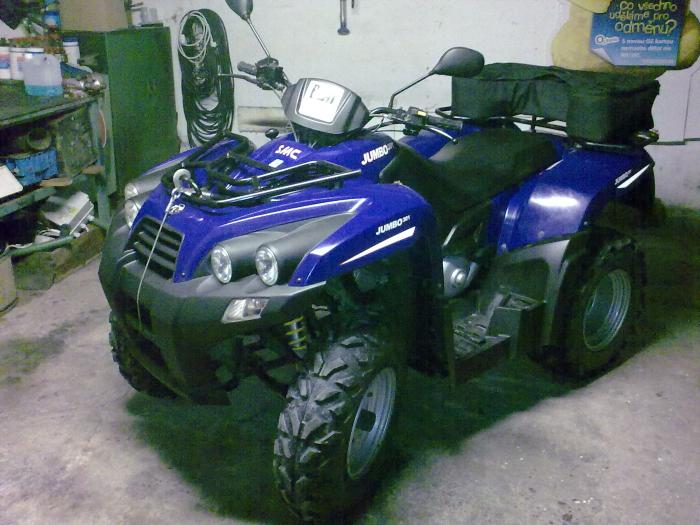

Ahoj, nedělá tady někdo ty taxikářský fólie na auta? Mám čtyřkolku, modrou a chtěl bych tu kapotáž dát do černé. Zajímalo by mě, co by to stálo. Moc díky

zjisti si na kolik by vysel lak, folie je dobra jen v tom, ze se da sundat. jinak cenu pocitej kolem 20kc za dm2 mozna vic zalezi z jake folie to chces udelat, pokud by to byl tisk tak jeste vic. kadzopadne je to hodne slozity tvar, takze se bude muset pouzit lita folie a ta je drazsi, a stejne je dost mozne ze nedosahnes takoveho efektu jaky si predstavujes, nicmene to muzes vyzkouset, ale volil bych nejakou renomovanou firmu respektive reklamku, ktera s tim ma zkusenost. ze jednoho kusu to mozna pujde udelat ale bude to hodne narocne, spis bych to videl na vice kusu, taky si zjisti jestli to jde demontovat, pokud ano tak je to urcite velke +
o 07.01.2010, 19:25 | Losky
swep: kapotáž jde sundat, zůstane jen to modré. Jinak 20Kč za 1 dm2 mi přijde teda dost. Zadek složitej není vůbec, ale předek je horší. Já myslel, že ty taxikácký fólie jsou levnější. Nedávno jsem viděl, že celé auto do bílé vyjde na 12500,-, ale tam je ty plochy tak 8x - 10x víc. Tohle může mít max 2m2,ale tak třetina je jen odpad. Lak nevím, je to přeci jen plast, ale nikde se neohýbá, takže by to mohlo vydržet. To by možná vyšlo třeba i do 2tis. Známej mi před rokem za 2tis nalakoval kapotu, nárazník, masku a zakitoval díry po RZ. Barvu jsem kupoval. Je to lakýrník a udělal to pěkně.

nelakovat v žádným případě, v terénu lehce větev ohne blatník a máš po ptákách

Pavelk: Taky jsem si myslel, že lakovat je asi kravina. Proto mě zajímala ta fólie. No, kdyžtak to zůstane v barvě. Jinak díky za nabídku, jsem rád, že jsem splácal peníze na tohle, tak teď zatím kufr kupovat nemůžu. Pro začátek mi stačí ta taška. Ale díky

12500 za cely polep je celkem ferova cena, ja mam cele auto ve folii krome narazniku kapoty a strechy a dostal sem se na cca 2500 korun bez dph s tim ze sem to mel jen za cenu folie. a to jsem pouzil tu nejlevnejsi valcovanou, ale doporucuje se pouzit lita, ta je drazsi o 50-200% podle dodavatele a typu
edit: a vlastne i kufr nemam ve folii, takze vpodstate jen boky

zjisti si cenu plastů v JM v barvě kterou chceš a máš to určitě levněji
o 10.01.2010, 19:28 | Losky
Kapotáž je nesmysl, je to cca 13tis Kč
o 10.01.2010, 19:44 | johanik
Byt tebou, tak to chvili necham takhle jak to mas, stejne hodis nejakej ten bocek, boudicku atd a nejaky ten plastik se ti stipne, pak budes kupovat novy :-)
