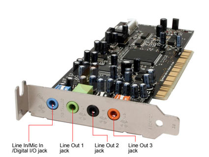

Mam zvukovku viz obr, jeden jack je MIKROFON (modry), druhy pak REPRO (zeleny), treti je cerny (ani nevim co to je, ale z beden tam vali tez kabel spolu se zelenym a oranzovym), no a oranzovy je na SUBWOOFER

na tu ADIGI ten konektor hodit nemuzu, krz tech USBcek prave :o(

Tak jsem ta sluchatka prdnul do toho cerneho, misto tretiho konektoru od beden a NIC :o( vaznenevim :o( chjo...

Thullo: aha, zvlastni, co jsem zkousel, tak to vzdy fungovalo... :(
