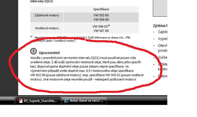

o 24.01.2010, 21:11 | snuky
jeste se zeptam pokud chci z promenliveho intervalu QG1 5w-30 dat pevnej interval QG2 a vymenit olej za 5w-40 muzu bez problemu ?
jinak v prirucce sem nasel tohle ja tam teda dolil litr tak ted nevim
foto k příspěvku  od snuky

SuperB 2,8 uvadi vyrobce ze bud VW 504.00 v pripade pouziti longlife doposud menen kazdych 30tis ale podotykam ze motor si od vymeny do vymeny mozna i vic jak 3 litru vzal a nebo pouziti 502.00 v pripade pevnyho intervalu 10-15tis coz bych radsi, sem zvyklej menit kazdej rok po 11-13tis
Jeste k memu dotazu to ze vyrobce udava ze v pripade nouze lze promichat 0,5 olej 504.00 a 502.00 muze mit 1 litr nejakej negativni dopad na motor?Napriklad pokud by byl hodne vykonove vytizenej ?Ja si teda myslim ze taky snad ne ..

Tuner: já mám AGR, QG1, v březnu jde na servis tak se schválně zeptám toho kluka co tam dobře znám a je největší kapacita přes servis. To co je v odkazu napsáno, tak lze QG1 překódovat na pevnej QG2, ale tím dosáhnu určite pouze toho že místo 507.00 budu dávat 505.01, ale určitě nedovolej dávat 505.00, 502.00, řeknou že tím přijdeš o záruku.

snuky: jinak prostě pokud máš psáno QG1 VW 504.00, 507.00, tak stejně je alternativa 505.01, nebo 506.01 na 502.00,505.00 bych osobně nejezdil ani na výměnu 10000km. Je to tvé auto a ty max. neuplatníš záruku pokud ještě je.
