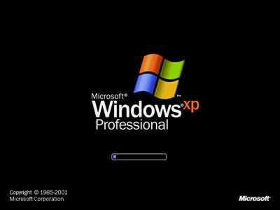

Pls poradte co udelat proto aby pc nezamrznu pri bootu ???
zakladovka : [ Link ]
ram adata 3Gb ddr2 800
Hdd seagate 420Gb sata2
Gpu toxic x1950 xtx
cpu Celeron Dual Core E1400
Uz me to sere i po prehraní win to dela porad
foto k příspěvku  od luda551
o 15.03.2010, 15:26 | luda551 | Upraveno: 2010-03-15 15:26:34
jo pc zapnu az na 20spustení
win je original jak cd tak stitek díky za rady
