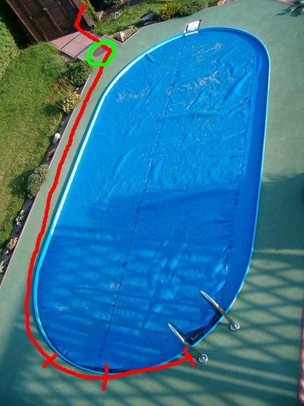

Máme zapuštěnej plastovej bazén s pískovou filtrací. Filtrační okruh je samozřejmě pod zemí a po 6 letech začal téct. Problém je, že nikdo přesně neví kde, jediný co jsem s jistotou vyspekuloval je, že je to mezi výstupníma tryskama a filtrem, což je asi 12m dlouhá část. Už se to delší dobu pokoušim vyřešit tak, aby se to nemuselo úplně celý rozkopat (mezitim neustále uniká voda a radši ani nechci vědět kam teče, takže je to potřeba rychle vyřešit). V US maj na tohle kamery, ale tady když jsem obvolal pár firem, tak se mi všichni vysmáli že nic takovýho neexistuje a že jediná možnost je to celý rozkopat a předělat, nebo ten okruh odstavit, ucpat trysky a natáhnout novej s jednou novou tryskou vedle skimmeru, což je pro mě nepřijatelný. Neřešil někdo s bazénem podobnej problém, případně nevíte o někom kdo se v hledání těch prasklin opravdu vyzná? V US se přímo jen na vyhledání místa kudy to teče specializuje hromada firem, tady jsem nenašel ani jednu, zdá se že to všichni řešej rozkopáním půlky zahrady...
Červenej klikyhák na fotce značí místo, kudy jde ta špatná trubka.

Tam jak je na fotce zelenej "kroužek" je dole spoj, přes kterej se vypouští voda z okruhu při zazimování. Tam když to ucpu, teče to dál, takže problém je mezi tryskama a timhle, ta větev s filtrem je v pořádku.
Přes zimu se to vždycky vypouští, vodu bych tam úmyslně rozhodně nenechal.

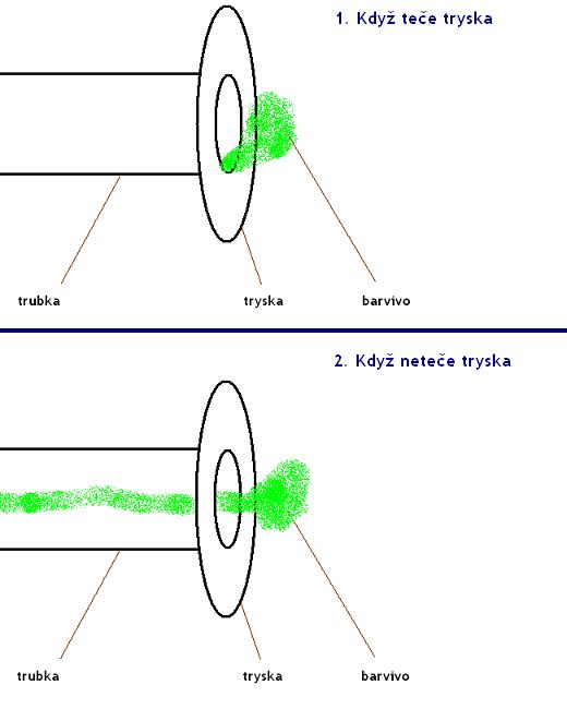

Pořád jsem asi dobře nepopsal to s tim barvivem - mam stejnou stříkačku jako v tom videu. Filtrace je vypnutá, tzn. voda všude stojí a v tu chvíli jenom teče pryč tou dírou. Jestliže vypustim trochu barviva před trysku, proud vytvořenej tím jak vytéká voda to barvivo unese směrem k místu, kudy vytéká. Když koukám kam ten proud barvivo unáší, vim kde je díra. Jedinej problém je, že vidim jenom asi 20cm za trysku (s brejlema na potápění a baterkou), pak je tam "T trubka" (nebo jak se to jmenuje), kterou to barvivo teče směrem k filtraci (ne směrem k zbylejm dvěma tryskám).
