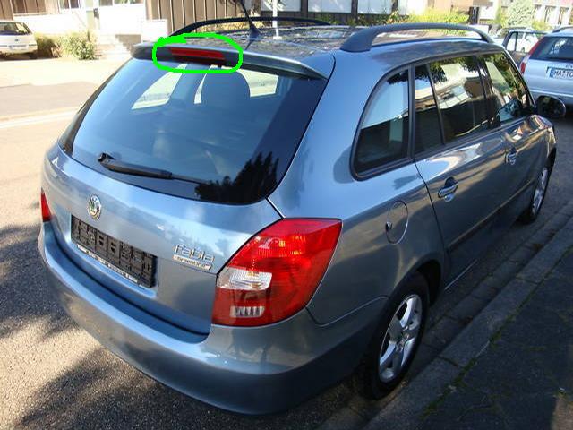

Mám jednu velkou prosbu, jak se domontuje třetí brzdové světlo ze Škody Fabie II Combi? nesvítí mě v něm dvě žárovky, nebo co tam je, nechají se vyměnit samostatně nebo se musí dávat celé světlo?.
Díky za info
foto k příspěvku  od Dragster

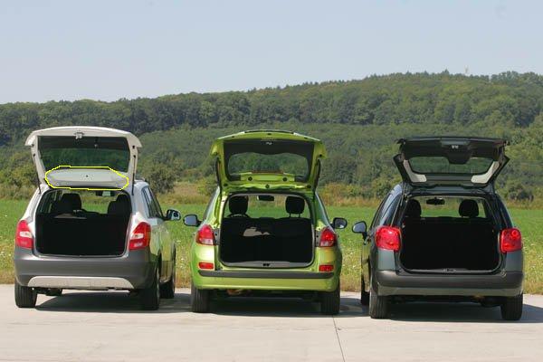

o 11.11.2010, 20:51 | Lukasino
snad alespon trochu pomohu :) hodne blba fotka, ale je to videt

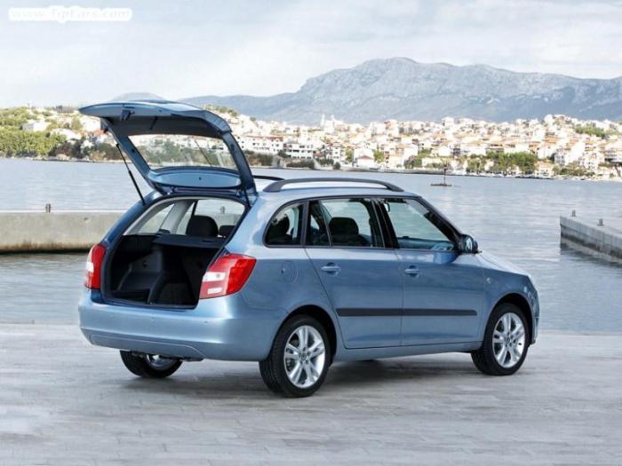

o 11.11.2010, 20:55 | Lukasino
koncim :o)
foto k příspěvku  od Lukasino
o 11.11.2010, 20:58 | Dragster
Jo díky pomohlo pro představu hodně, v horní části je pouze ta gumová záslepka.
Není tam to světlo nacvaklé z venku?
