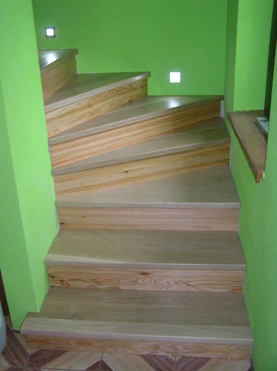

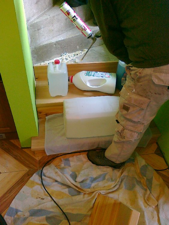

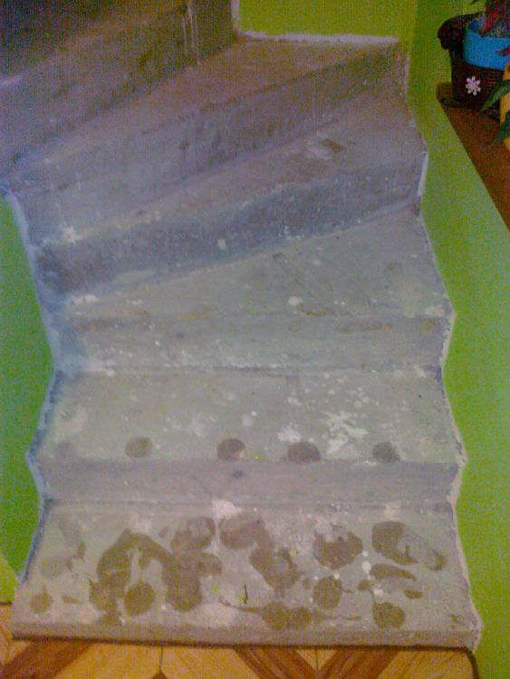

o 02.08.2011, 14:28 | deda
tappiku na lepeni parapetu vnitrnich i venkovnich,nášlapů a schodnic se mi nejlepe osvedcila nizkoexpanzní pena. cistá rychla prace nechas chvilku zatizene a drzi to kraasne...toho mamuta by jsi na to vypatlal hrozne moc a pena se ti dostane pekne vsude..
o 02.08.2011, 15:09 | tappaja
Tak penou jsem to chtel lepit puvodne, jen vim, ze pak parapety tak divne "zvonily"
A u schodnic chci pevny (a jakoze do jisty miry pruzny) ulozeni. Je pravda, ze na schodnice by toho padlo asi hodne, 8 tub urcite...
o 02.08.2011, 20:46 | deda
no nevsimnul jsem si ze by parapety nejak zvonily... ale penu jsem pouzil i proto ze povrch pod naslapama i pod parapetama nebyl uplne cisty -v betonu byli ruzne dirky vymoly atd.pena to vše pěkně zarovnala

o 05.08.2011, 21:16 | vaz2101 | Upraveno: 2011-08-05 21:18:11
Jak schody tak parapety lepime Mamutem,nic se nemusi zatěžovat nebo fixovat a druhý den je to jak beton.nízkoexpanzka se tak jako tak trochu stejně roztahuje.
Od te doby co jsme na nej přišli tak se zatim neosvědčilo nic jineho,tot muj nazor a to už jsme toho vyzkoušeli hodně.
