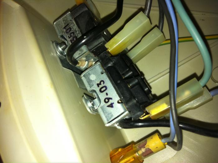

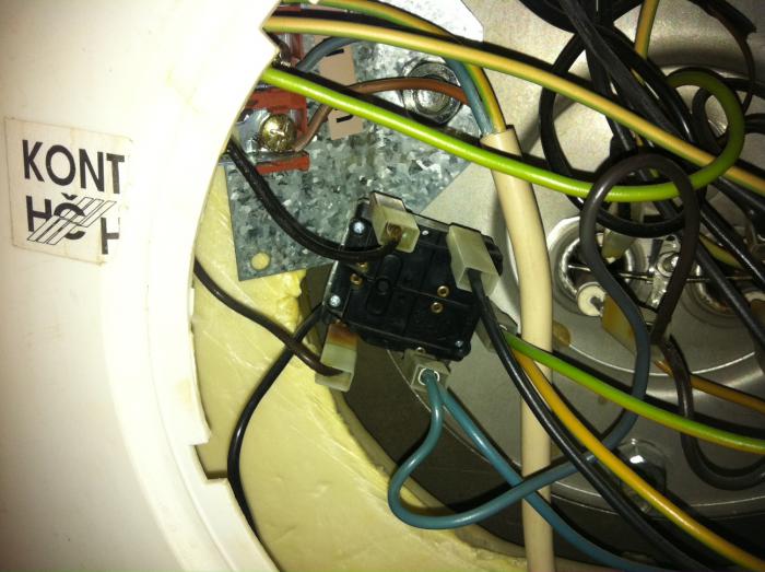

Potřeboval bych radu, v baráku máme 2 boilery, typ a stáří netuším, vodu hřejou, ale každý den je nutno nahodit "tepelnou pojistku" viz foto, uprostřed je nějakej čudlík a ten jen zamáčknu a je to, noilery nahřejou, ale druh den je to zas venku. NEví někdo proč ? Případně jestli by nestačilo vyměnit ten bazmek viz foto ? A pokud by to mohlo pomoci, neví někdo co je to zač a kde koupit ? N2jak to nikde neumim najít. Díky

na bojleru bude určitě nějaký štítek výrobce, pokud je to DZD Dražice uměl bych pomoct

Jestli vypina tepelna pojistka, tak vypina zrejme ze dvou moznych duvodu. Bud je v haji ta pojistka nebo se bojler opravdu prehriva. Me tohle delal kotel na vytapeni baraku. Proste se prilepily kontakty na spinacim rele a topilo to az do 100 stupnu. Hledej i timto smerem.

PavelK : mrknu na to, jestli tam něco najdu, ale obávám se že ne ...
Zdenek : nejradši bych zkusil vyměnit tu pojistku, než někde něco hledat, páč stejně nic nenajdu :-) Ale nemůžu nikde najít, co je to zač

Zase tolik veci v tom bojleru neni, ne? Jses si jisty, ze to po natopeni vody vypne? Najdi spinaci rele, odpoj od nej draty (vypada to, ze budou jen na obyc. konektorech) a promer odpor rele. Jestli pri vypnutem stavu nemaji nekonenecne velky odpor a nameris cokoliv vycislitelneho (treba kilo Ohmy, nebo Ohmy....), tak to vypada, ze mas ta relatka opravdu prilepena. Ono to pak zacne automaticky topit pri sepnuti "nocniho proudu" a topi az do vypnuti tepelne ochrany. Prosti ohrev nastane, az tu pojstku zase nahodis a sepne nocni proud...

no hlavně před pojistkou je termostat...čili nastavená teplota by se měla nahřát a boiler vypnout..takhle to vypadá, že to jede do maxima..to ti dělá u obou?

Termostat je nastavenej tak na půlku u obou boilerů, dělá to u obou, u jednoho už dlouho, u jednoho kratší dobu. Jinak je to v Usti n.L. :)

tak to je z ruky..jo to byl tapp :-)myslim, že to bude vyhřátý,koupit a vyměnit...

Je to "hlavačka + čech", dnes již neexisatující firma. Jinak pokud padá havariják, máš 3 možnosti:
1. spečené kontakty/defekt provozního termostatu, který nevypíná a boiler topí až do 102 st.C omezováku, který vypadne
2. defekt omezováku, kterému se čase posunul bod vypínání z těch 102 třeba na 60 stupňů a vypadává při dlouhodobém ohřevu (přes noc) dřív, než vůbec může reagovat provozní termostat
3. vodním kamenem či špínou máš tak zanesenou spirálu, že se přehřívá, respektive voda v boileru z ní neodebírá teplo a proto dřív vypadne omezovák, který je spirále v bezprostřední blízkosti, přitom obsah boileru nemusí být vůbec ještě dostatečně ohřátý.
Body 1. a 2. jsou zjistitelné během chvíle jakoukoli fázovoun zkoušečkou, ohmmetrem a teploměrem, bod 3. vyřešíš vyndáním a prohlídnutím topného tělesa.
