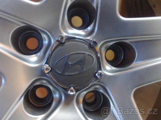

Diky za rady. Jeste se zeptam, jedna se o kola ze SantaFe. Na netu jsem nasel ze SantaFe ma srouby M12x1,5 a ja na T4 mam srouby M14x1,5.
Ted mi jde o to jestli ty kola maji dost velky diry abych tam dostal M14 sroub a jeste navic plovouci srouby.
Da se nejak zjistit jake maji kola diry? Jedna se o OZ ve velikosti 20".
Diky

tady je fotka stredu
foto k příspěvku  od Zbyna

co myslis dle te fotky? jsou ty diry 16mm nebo ne?

:-D no to se nedá poznat, pokud ale máš na tyto disky šrouby M14, díra bude určitě pruměr 16, já na těch svých z Micáka mám průměr tak 17 možná i víc, protože origo šrouby M12 v tom solidně lítají :-)

na tyto disky co jsem dal fotku maji prijit spravne 12 srouby, ja mam ale 14 srouby.
o 08.06.2012, 09:23 | mishan
no tak tady bude určitě průměr díry min. 14mm a na 16mm určitě nebude problém to převrtat ;-)
