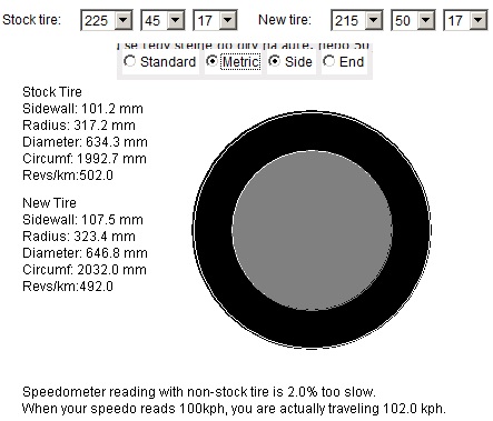

Zdravím chlapi, laická otázka:
jak je to s obvodem pneu 225/45 versus 215/50 (17")?
Jsou ve výsledku stejně velké obvodově a vejdou se tedy stejně do díry na autě, nebo 50 je prostě vyšší bez ohledu, že je to 215ka jenom?
Prostě je rozdíl ve výsledném celkovém obvodu kola s těmito rozměry?
Díkes

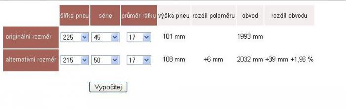

o 22.06.2012, 16:02 | m
Může mi prosím podle tohodle někdo přeložit o kolik že cm nebo mm ta guma 215/50 bude vyšší / odvod kola vyšší než ta stávající 225/45 abych si to uměl představit reálně? Díky moc

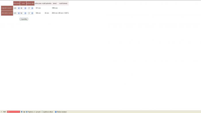

o 22.06.2012, 16:06 | m
pardooooon :)
foto k příspěvku  od m
o 22.06.2012, 16:07 | MiniMike
rozdil bude takovy, ze 215/50 budou oproti 225/45 o 1,2cm vyssi ... tzn. ze k podbehu budou o 0,6cm bliz ... takze teoreticky kdyz mas ted vuli 1cm, tak ti zbude vule cca 0,4cm
o 22.06.2012, 16:07 | m
teď na to koukám znova, abych nebyl debil, vypadá to na 6 nebo 7 mm, ale ten výpočet je nějakej ee ne? 108-101 nerovná se 6 ne ? :)))
o 22.06.2012, 16:08 | m
Mini: díky, tak to chápu správně, jenom nechápu ten výpočet kdy výsledek 7 je uveden jako 6mm :) ne?
o 22.06.2012, 16:09 | MiniMike
no ono je to 6, kvuli tomu, ze je tam nejaky zaokrouhlovani... vyska pneu (behounu) u 215/50 je 107,5 a u 225/45 je 101,25 ... coz ti da tech 6mm ;-)
