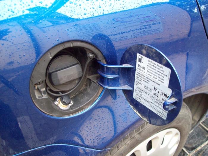

PK Tak tady to je. Trochu místa tam je, ale je to všechno plast...

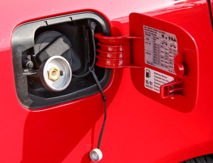

To čuně, co to zavrtalo na té fotce Supa do té plastové schránky benzínového hrdla, tomu by měli pracky urazit. Po půlroce používání a zejména v zimě se od váhy pistole s hadicí a od mnohdy neurvalé manipulace plynových pumpařů ta schránka rozštípe na prvočinitele, a i než rozpraská, neustálé připojování/odpojování plnící koncovky a tankování s ní bude tak cvičit, že bude neustále v pohybu vůi plechu blatníku, bude se deformovat, niit podběh, bude se tam držet bordel, v zimě sůl a nakonec to shnije. Já pořád nechápu, co tak extra za problém je mít plnění normálně (kde má koneckonců legálně podle typovky být), tedy volně přístupné, bezpečně fixované v boku nárazníku (špunt se dá nalakovat do barvy vozu). To se jako hrozíte, že se vám budou kámoši a sousedi smát že jezdíte na lpg nebo že jste společensky méněcenní, nebo co? Beztak i se skrytým plněním musí být zvenku na origo víku benzínové nádrže nepřehládnutelná samolepka s piktogramem "LPG" a patřičné žluté barvy, označující plnící místo. Tak hovoří legislativa, zejména pro případ servisu či toho, až vás budou hasiči tahat z vykulenýho auta a pak se divit, že všude cítí propan.....

ja mam tohle plneni sice v plechu, ale musim potvrdit, ze pri tankovani (resp. pripojovani) s tim pistole slusne cvici, v tom ma radek pravdu.

PK Petura: tak tady něco málo máš. Podle mě to je akorát posazený na těch lištách, přichycený třema šroubama. Ale drží fest.
[ Link ] A takhle nakonec dopadlo plnění:

PK Volba to ani nebyla, tohle místo tak nějak zbylo. Tím že tam jsou ty plasty, tak to ani nešlo dát někam jinam bez toho, aby se vrtalo do karoserie :) Tady to vychází přesně na milimetry :)
