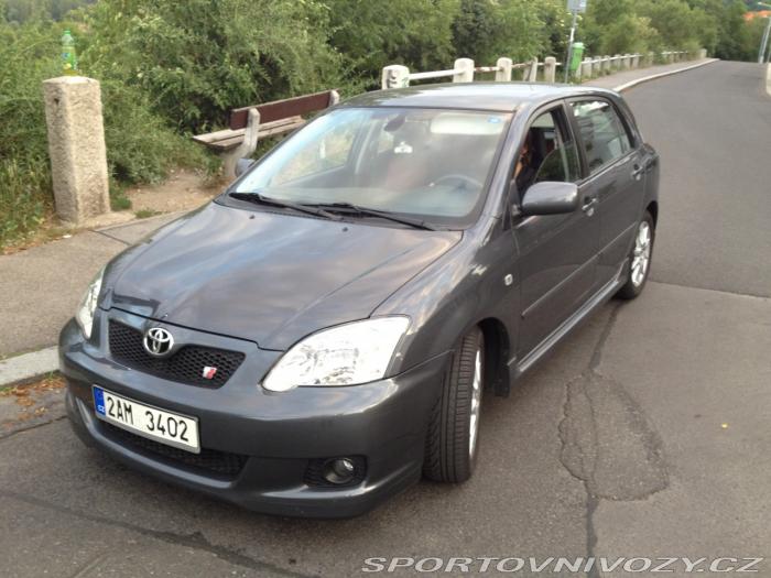

Mila TS po FL (moje)

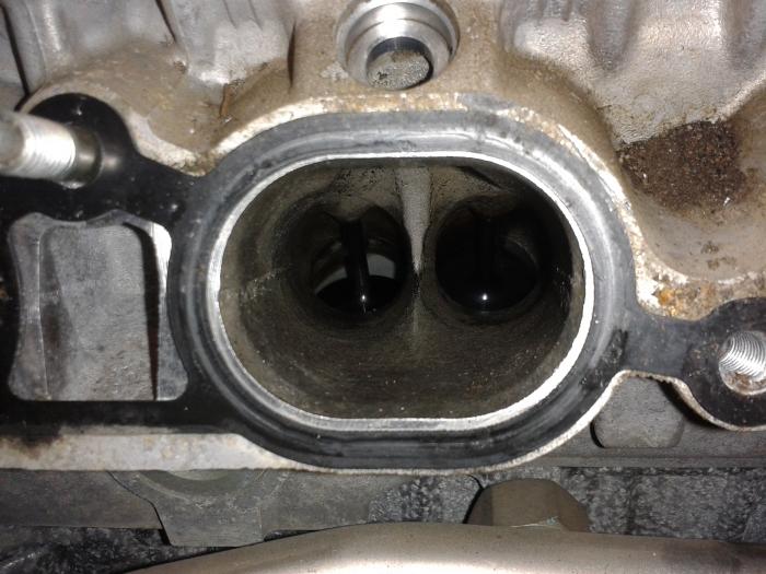

Tak rozebral jsem motor a jak je vidět, tak sací ventil je stále otevřený a to je špatně. Nevíte někdo, co by mohlo být příčinou, popř. jak postupovat dál?
18.09.2015, 03:47 |
Jozzo suddej ventilové víko a je hned jasno bez věštění z křišťálové koule

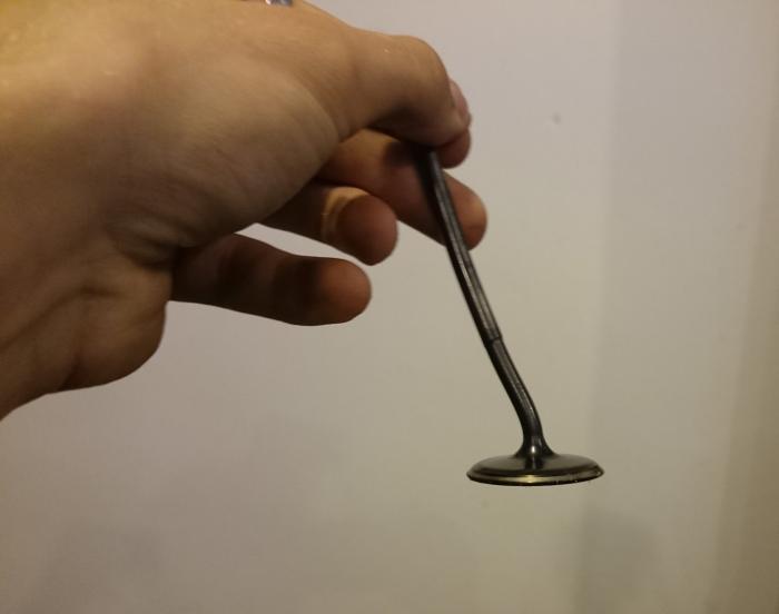

Zřejmě se píst setkal z ventilem, otevřel jsem, rozebral jsem celý motor. Objednal jsem ventil kovaný z Ameriky, vyměnil jsem ho, auto jsem nastartoval, šlapalo jako hodinky, trochu jsem proturoval a udělalo to to samé. Příčina nezjištěna, obávám se, že to bude asi něco většího... Konkrétně na to jsem nepřišel, ale při vyšších točkách ta vůle musí být přesná či minimální, a asi tam byla velká vůle už, píst se setkal s ventilem. Ventil byl trochu ohlý, jsem se divil, že nepraskl, kvalitní matroš. Nějaké nápady? :D
Tu je ten ohnutý ventil :D Motor olej nežere a ani se nepřehřívá, jen to asi něco bude chtít vyměnit, nemyslíte? :D
Napady?? Dej to nekomu, kdo rozumi motorum. Kdyz se ti potka pist s ventilem opakovane, tak to asi fakt bude "to bude asi něco většího"
