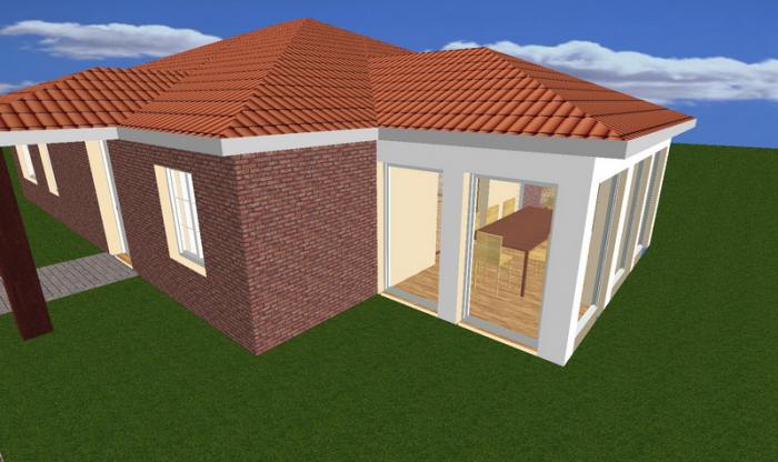

Dokázal by některý z místních stavitelů zhruba odhanout cenu za realizaci valbového zastřešení přístavby? V podstatě něco jako je na obr jen valba a přístavba by měla cca rozměry 2,75x5,25

o 28.02.2014, 13:38 | cupra.165
troufnout si to neodhadnu...ale neprijde mi to moc vkusne ...co to zkusit vyresit nejak jinak?
o 28.02.2014, 14:04 | AR
ee tohle mělo ilustrovat o co mě jde, ale více méně je to už asi jedno, protože to co mě nacenila firma, kde jsem doufal že to nacení rozumně, budu řešit jinak individualně :(

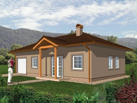

o 04.03.2014, 18:52 | AR | Upraveno: 2014-03-04 18:53:59
cupra.165: v plánu máme něco takového
foto k příspěvku  od AR
o 04.03.2014, 18:54 | AR
bych potřeboval zjistit na kolik cca by mohlo vyjít zatřešení toho výklenku/přístavby.
o 04.03.2014, 21:07 | cupra.165
To uz vypada o dost lip :-)
Jinak neuvazoval si o te bocni pristavbe vyhrnout ji podel cele zdi? V zime by jsi z toho mel o dost lepsi tepelne zisky ze slunce...samozrejme dost zalezi na jakou stranu je to prave situovano. Navíc by jsi usetril i problematicke uzlabi a defakto zjednodusil krov
o 04.03.2014, 22:34 | AR
abych pravdu řekl tak nee neuvažovali jsme, zatím ;)ono původně nemělo být ani toto ;) Ono ve finále se asi bude realizovat to co výjde výhodněji jak finančně tak i na následný provoz. Tato současná přístavba má 2,75x5,25m takže prostorově to je akorát, celá stěna má necelých 9m a už řešíme jak udělat napojení na obyvák/kuchyň co je v téhle části.
Co se týká střechy tak ten "základ" dodáva firma s barákem, ale když jsem u nich poptal dodělávku i té jídelny tak mi spadla čelist při jejich ceně, kde to chlapci nakalkulovali na 400t s obyč plochou střechou zasazenou pod hlavní střechu. Proto se zajímám co by stála cca realizace valbové střechy jen nad tou přístabvou. Já se zatím takovým nějakým net kalkulem dostal na nějakých cca 120tis v materiálu (okna, trámy, tašky, atd.) ale nemám šajn co by si za to řekl tesař.
Jinak orientace je taková že okna jdou cca západním směrem, resp ten roh co je vzdálenější směřuje cca JZ. Ad tepelný zisk, on ten domek je poměrně malý, jedná se o montovanou dřevostavbu takže ty tepelné zisky si mslím nebudou až tak potřeba, jelikož není problém ten baráj přetopit.
To úžlabí je problém? Může hrozit nějaké zatékání nebo proč?

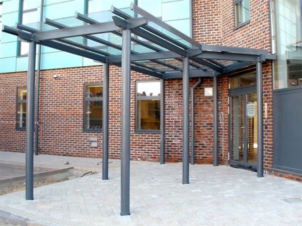

co to zkusit nakreslit jako postavenou/povesenou rovnou/sikmou strechu na tramech/sloupkach zcela bez kotveni na barak? to zvladnes s tesarem a neovlivni to zaruku... nebo kovove/polykarbonat a pod?
napr. [ Link ]
design dle vkusu, foto jen pro inspiraci provedeni...
