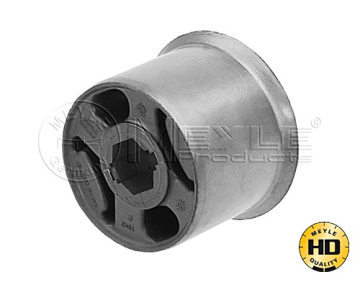

Silentbloky to muzou delat určite, je to jednoducha naprava a moc tam toho neni.Pri rozjezdu nebo brzdeni se ma rameno tendenci podelne pohybovat a to zpusobuje vrzani zaniho silentbloku v rameni, pak je tam jeste predni valcovy silentblok a ten vetsinou vrze pri propruzeni.Kup tam normalni klasicky silentblok co je 4xulozeny ve tvaru X.Pak by mel jit koupit jeste silentblok ze Seatu Ibiza 1.8t Cupra a ten ma ten silentblok plny, ale na tu Fabii to bude uz moc tvrdy.

o 17.01.2015, 21:54 | M.Á.R.A.
Zadni silentblok.
foto k příspěvku  od M.Á.R.A.

Hlavně aby ti to namontovali dobře,jelikož ten šestihran má svojí polohu,aby do něj rameno přesně pasovalo jelikož má taky šestihran.Když je auto na kolech,tak by to mělo sedět v drážkach plus ještě je excentrickej:)
