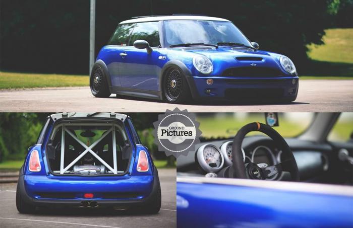

Peppino má hodně upravené mini, a myslím, že to co píšu klidně potvrdí.

A já tu nemůžu chybět do naší MINI party:) jedině S, cena prakticky stejná, lidi se bojí spptřeby a podobných nesmyslů u auta na hrani, a ona je ve finále podobna jak bez kompresoru:) ale ta zábava, ta je jinde!!! Taky jsem trochu upravil, a je to jedna veliká radost!

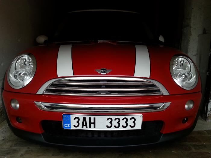

Taky ho mám, na hraní.
Obejdu se bez "S" - je to malé auto, jezdím sám a hlavně po městě - základních 85kW trošku zvedl čip (BlueFin), trošku sání (K&N) a trošku výfuk (nerezový catback na míru). Svezení pěkné, v otáčkách super zvuk a spotřeba na normálu.
Na co dát pozor? Převodovka tyhle auta trápí, skoro každý s tím jezdí na limitu takže i spojka trpí, stahování oken je díky bezrámové konstrukci hodně namáhané a servo/řízení podle mě trošku poddimenzované.
