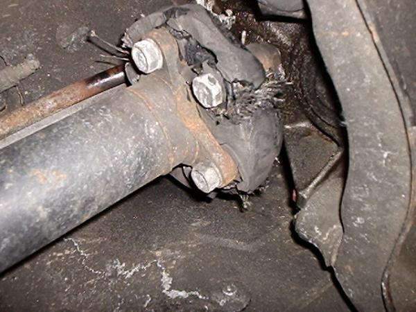

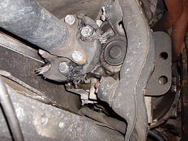

Ahoj, něco mi decentně mlátilo u kardanu, tak jsem zvednul auto, vlezl pod něj a objevil toto. :) Je to nějaká spojka asi v polovině kardanu a je skoro na hadry. Nevíte někdo jak se jí přesně říká a kolik to tak stojí??? Auto je BMW 525i r.v.91, 6 válec 24v, 142kW/192HP. Díky. :)

o 13.03.2006, 21:58 | Honza2.016v
hardyho spojka.. co to stojí nevím ,ale známej na jeho bejvalým mercedesu použil spojku z nějaký starý škodovky

o 13.03.2006, 22:31 | Pivson
jo jo hardy spojka
Číslo dílu: 26117511454 (pro manuál, s i bez klima)
Cena: 2 118,4806 Kč bez DPH
Elit:
LMI 10482 1 669.00 CZK bez DPH
20 86 0007 (SWAG) 1 646.00 CZK bez DPH
Kelly
FB 04435 Kloub, podélný hřídel FEBI 1866 s DPH

o 14.03.2006, 10:14 | unregistered
Pivson: Díky, už je objednaná u Kelly.
BTW tohle se snad nechá vyměnit samodomo ne? Docela mě překvapilo že toho ta spojka v tomhle stavu tolik vydržela, o víkendu jsme valili v pěti lidech na pařbu cca 100km a v pohodě... :)
