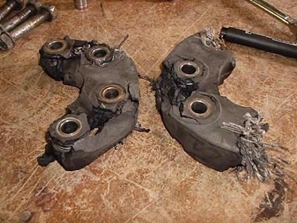

Takže včera jsem v pozdních večerních hodinách konečně vypáčil zničenou hardy spojku z útrob báwa a decentně se mi rozpadla na dva kousky. Po telefonátu předchozímu majiteli vyšlo najevo že spojka je originál ještě z fabriky, nikdy nebyla měněna, tzn. že vydržela bezmála 275megametrů... Bohužel ji pravděpodobně dorazily moje rychlostní zkoušky a samozřejmě zima bohatá na driftování a jiné sfiňárny... :) Jinak jsem rád že jsem se někde nezabil, když jsem uviděl na čem to drželo, tak mi nebylo dvakrát dobře... :/
foto k příspěvku  od unregistered
o 15.03.2006, 16:08 | unregistered
o 15.03.2006, 16:09 | unregistered
o 15.03.2006, 16:10 | unregistered
o 15.03.2006, 16:11 | unregistered

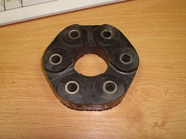

Pro představu nová spojka...

o 16.03.2006, 01:15 | MarauderZ28
no a co by se stalo odpojil by se kardan a toť vše, nesmíte mít hned velký voči ...
o 16.03.2006, 09:36 | Reprák
marauder: a ta odpojena poloosa by ti rozmlatila prevodovku, podlahu pak by se kouslo kolo a konec... i to se muze stat ;)
o 16.03.2006, 09:47 | MarauderZ28
a kde se mezi kardanem a diferákem dle Tebe vezme polosa ?
o 16.03.2006, 09:59 | unregistered
Reproboy: Tahle spojka je mezi převodovkou a kardanem, druhá je mezi kardanem a diferenciálem.... Mno maximálně by vypadl kardan a opřel se o zem, no ale ve vyšší rychlost a kdyby se to trefilo do nějaký ďoury... :( Ale spíš by si kardan lehl na vejfuckový potrubí a rozmlátil ho...
