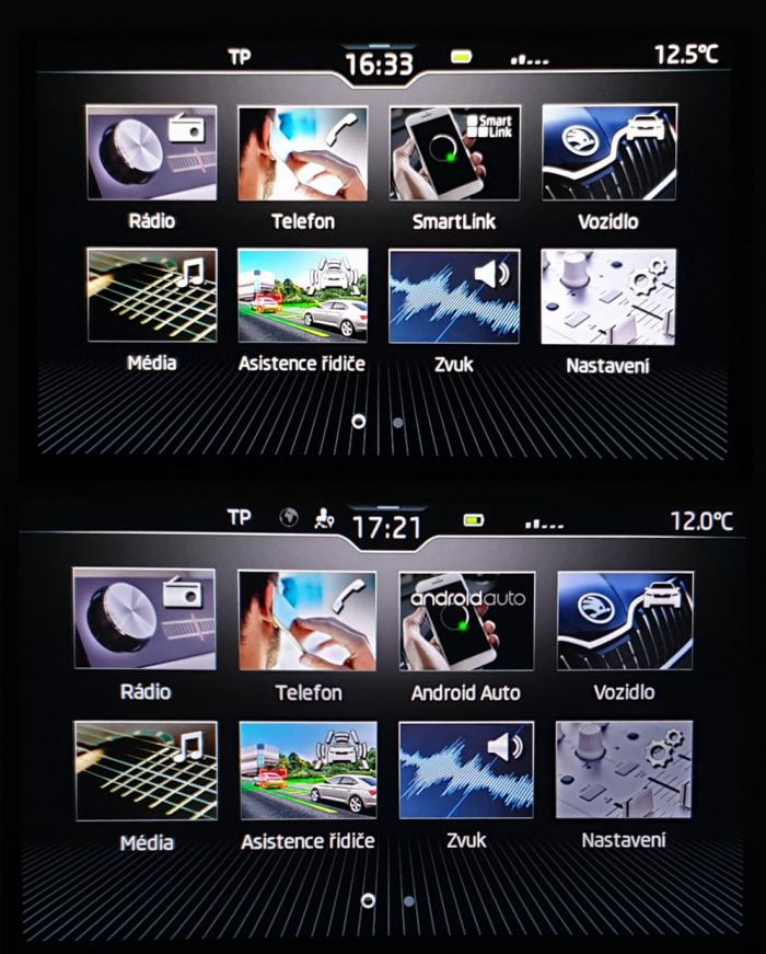

Ještě jednou otevřu téma Infotainment:
V týdnu jsem přivezl nového kamiqa
po zadání VIN na www.skoda-connect.com jsem obdržel Connect 1rok zdarma + aktivační kod
v infotainmentu vozu jdu do položky Škoda Connect a tam kod vložím (Registrace neúspěšná), podmínkou je ovšem být na wifi resp. na hotspotu svého mobilu, a to mi není jasné jak provedu, žádnou WLANu jsem v menu nikde nenašel
Spárování s mobilem a SmartLink/Mirror mi funguje
U Karoqu s tím problém nemám, tam mám wifi,
může to být stupněm výbavy Style / Ambition ?
zkrátka u nového Kamiqu nevím jak aktivovat Škoda Connect, zda to vůbec lze, ne že bych to vyloženě potřeboval, spíš mě to zajímá když už mi poslali kód
A ještě mi hlava nebere, proč se mi v Hlavním menu změnila po hodině bádání ikona Auto Android na SmartLink, netuší někdo, jak je tohle možný, aby se změnilo základní menu Infotainmentu :-)
