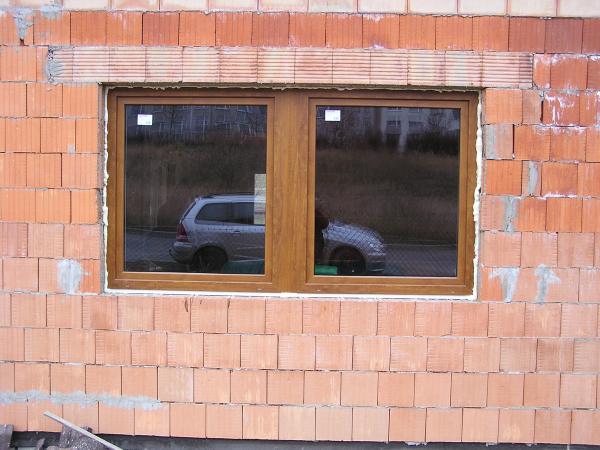

o 29.03.2006, 10:31 | Mila_307
loni jsem to tady psal, nebudu se opakovat bylo to cele dlouhe, uz mam namontovano plast jednostrany dekor profil Salamander 5-ti komor, okna 1,1.
Vyrobcu profilu je vice, a zrovna Deceuninck jak tady nekdo zminoval mi nebyl schopen vyrobit balkonove posuvne dvere v rozmeru ktery jsem chtel, bud je mam pry zuzit nebo snizit. A ze Salamanderu zadny problem, on ma totiz standartni sirku profilu 76 mm a vyztuhy jak v kridle tak v ramu.
Cely dum vcetne vstupnich dveri a dveri do garaze stal 150 tis. Kč
foto k příspěvku  od Mila_307
