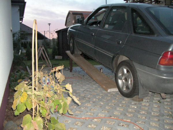

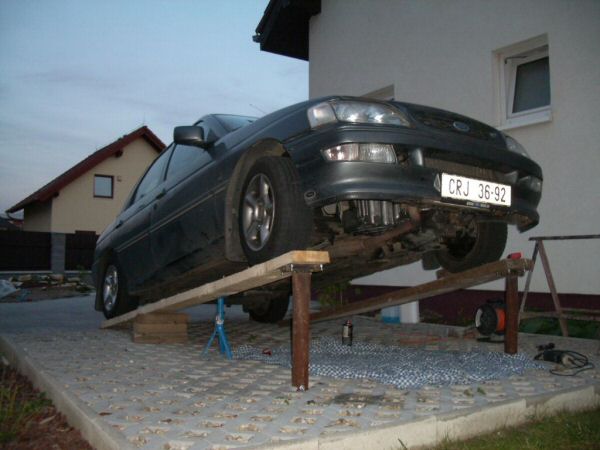

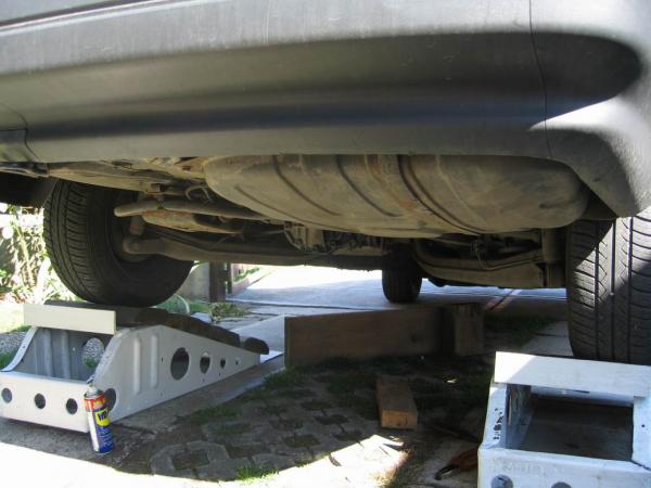

Jáma je jáma, ale rampa taky není k zahození.
Jeden metr v zemi je poctivě zabetonovaná silnostěnná trubka, do které se pak zasune také silnostěnná trubka s dorazem z 12ky pevnostního šroubu. Fošny se pak do trubek zajistí čepem.
Jednoduché, odzkoušené a během chvilky smontované i rozmontované.
foto k příspěvku  od mrazik

o 22.10.2006, 20:25 | mrazik | Upraveno: 2006-10-22 20:49:56
Výška trubky nad zemí (od čepu po pevnostní šroub) je 55 cm.
Samozrejme ty trubky nad zemi se pak vyndavaji ven, aby se stani pro auto mohlo normalne pouzivat.
o 22.10.2006, 22:05 | Hnata
no mraziku hezky ale te tloustce fosny bych neveril .... nemel bys lepsi pocit kdyby tam zespoda byla kolmo prisroubovana nejaka fosna nebo jina vzpera proti ohybu? Pod tohle bych se bal vlezt ...
o 22.10.2006, 22:16 | mrazik
Hnato ta svetla je nouzovka z mekeho dreva a proto je podeprena.
Ta druha tmavsi je o tloustce 6 cm a pekne tvrde drevo. Ani se neprohnula po najeti autem. A hlavne si vsimni, ze nestojim uprostred fosny.
Tohle je odzkouseny od taty, ktery to ma doma pres 10 let a stale stejne fosny a ze uz se tam vystridalo aut, takze strach nemam.
Samozrejme podeprit to neni problem a udelal bych to pri najeti u tezsich aut.
o 22.10.2006, 23:27 | Drtič
No ty vole....ty asi moc rád život nemáš,co? Takových už tu bylo,co si bylo jistých,že se nemože nic stát a nespadne to
o 22.10.2006, 23:52 | mrazik
Na kazdyho jednou dojde, nekdo driv, nekdo dyl.
Je potreba si uvedomit maximalni vysku - 55 cm.
I kdyby to drevo prasklo, tak se nerozdeli na dva kusy, ale preci jen zustane vcelku a jedna strana poklesne. Vzhledem k vysce - 55 cm - auto nespadne z druhe fosny, jen se ot cele nakloni.
Jak jsem psal nahore,u meho otce to funguje pres 10 let.
o 23.10.2006, 07:22 | Hnata
mno tedy ze bys me nejak presvedcil se rict neda :o) Ale budu ti verit ze to vydrzi a budu ti drzet palce at to je pravda ... No a kdyby to nahodou nekdy spadlo trebas pri najizdeni a ty si propichnul auto tema trubkama tak alespon bude duvod koupit STcko ne? :o)
(jinak urcite do budoucnosti je dobrej namet k premysleni tam prisroubovat valcovany L profil a mit to k uzivani s jistotou)

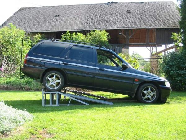

o 23.10.2006, 09:07 | ACEMajky

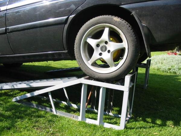

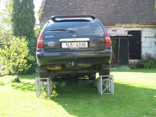

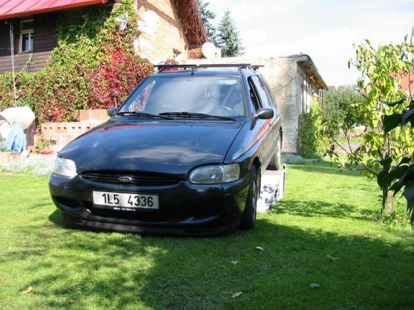

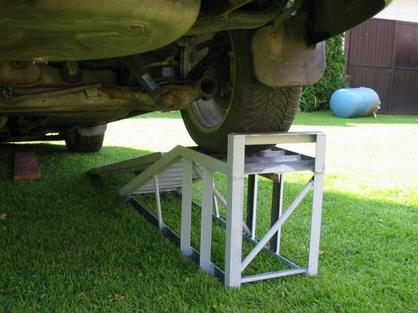

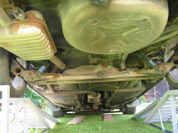

foto k příspěvku  od ACEMajky
o 23.10.2006, 09:08 | ACEMajky
o 23.10.2006, 09:08 | ACEMajky | Upraveno: 2006-10-23 09:09:42
Dokonce si pod to i drepnu :)

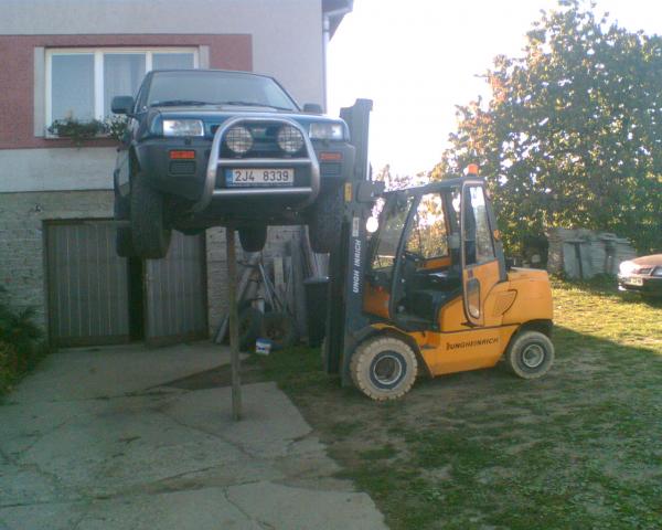

o 23.10.2006, 09:22 | Pardal
Nesmite se spokojit s malem :)))
foto k příspěvku  od Pardal
o 23.10.2006, 09:25 | Hnata
no ta majkyho ve me tu duveru ziskala - jen si prosim povsimnete jak muze vyjet na rampu jen zadi pac by se mu pod tim tezkym dizlem rozlozila :o)
Ne - vazne: Majkyho varianta je myslim min extremni nez Mrazikova a pritom taky pouzitelna ...
Ovsem vysokozdviznej vozik - to je hukot :o)))
o 23.10.2006, 09:27 | ACEMajky
No ja bych se na to pomalu nebal najet uz i nakladakem a rozhodne kdyz pod tim jsem, tak nemam strach, i kdyby nektery z mych amaterskych svaru povolil, tak si myslim, ze to je tak rohustni, ze se nic nestane (snad nebude potreba to zkouset)

o 23.10.2006, 09:54 | mrazik
Jo ta Acemajkyho taky moznost, ja se na zahradu autem nedostanu a chtel jsem vyuzit odstavne stani. Ja tu nebezpecnost vidim stejne, stabilitu dokonce lepe u me, protoze to strany to utect nemuze - ohnout silnostenou trubku by vaha auta nezvladla.

o 23.10.2006, 20:52 | ACEMajky | Upraveno: 2006-10-23 20:52:56
Mrazi - to moje je stabilni jako svina, testovali jsem to, 2 lidi lomcovali s autem do strany a ani hov..
Akorat to tvoje je urcite hehci na vyndani z garaze :))
