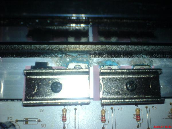

vcera mi prestal chodit muj 4kanal CARPOWER, je to uz takovy dedecek ale mam ho do mustku na sub a da se to. Vcera ale zachrcelo a sub prestal hrat a na zesiku svitila ochrana (protect), tak jsem ho rozhodil a heleme se!!! Tohle mi tam "vyrostlo"!!! :-0
Muze mi nekdo rict jak se to tam vzalo? Muze to byt z vlhka? Opatrne jsem to vycistil ale jeste jsem to nezkusil jestli hraje, bude? :-) A jestli ne, pomuze nekdo? Nejlepe okoli DC. Thanks to all:-)

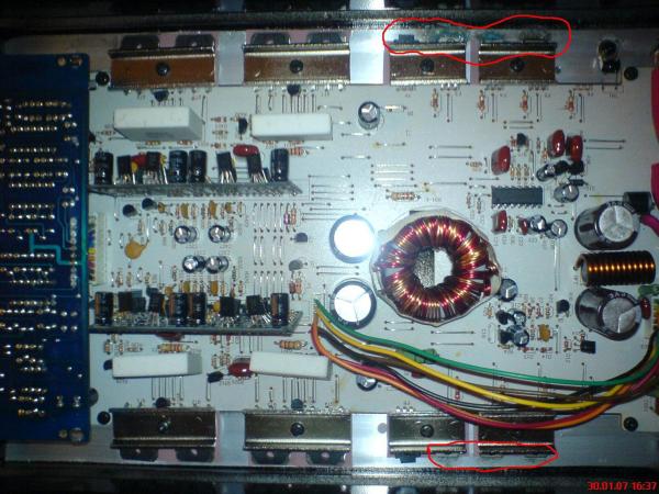

Jeste sorry za kvalitu, foto mobilem :-(

no ja bych spis rekl ze ne, ale skus to, nejprv bez pripojeneho subu a kdyz nebude svitit protect tak pripoj sub a testni

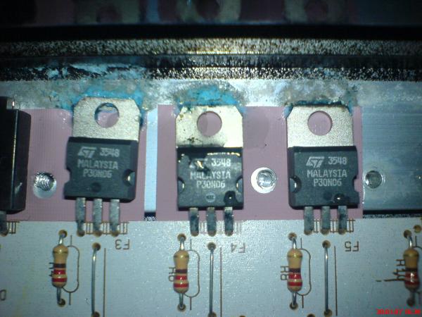

foto k příspěvku  od haskyvr6

Odešel nf koncový stupeň,MOSFET tranzistory,klasický defekt.
o 30.01.2007, 20:00 | Mydloch
to není koncový stupeň . Jsou to tranzistory měniče - vyměnit a bude to hrát,jen je otázka jestli se to vyplatí...
o 30.01.2007, 20:16 | carelectronic
jj,jak napsal Mydloch,už mi to dneska nemyslí,mosfety měniče,link platí :-)
o 30.01.2007, 20:23 | venito
tyhle FETy v menici stoji cca +/- kilo jeden...bude nejake to mereni, mohlo to ssebou vzit i neco jineho nez to co vidis opticky odpalene..... jestly mas zajem, ozvy se

2 all: tak jsem to rano zapojil a hraje to, otazka je jak dlouho :-(
