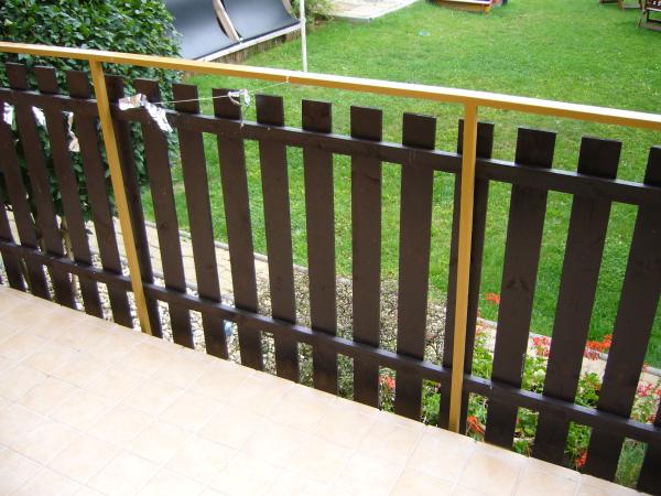

o 03.09.2007, 11:18 | Šestikule
já to mám udělaný takhle, stojky jsou jekl 25x25, horní madlo je 50x20, stojky jsou z boku terasy přivařený k íčkám, původně jsem měl mezi stojkama vodorovný jekly 12x12 a na nich to žbrlení, ale pak jsem potřeboval vyměnit všechny laťky a nešlo to po těch letech vůbec odšroubovat, tak jsem to uřízl a vrazil tam dřevo

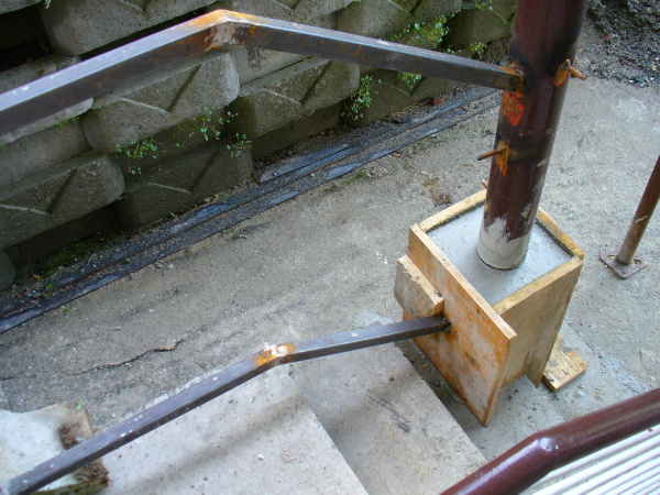

A tady na to schodiste potrebuju jets enejaky zabradli (schody jest enejsou vylity - budou betonovy) abych mohl kolaudovat:

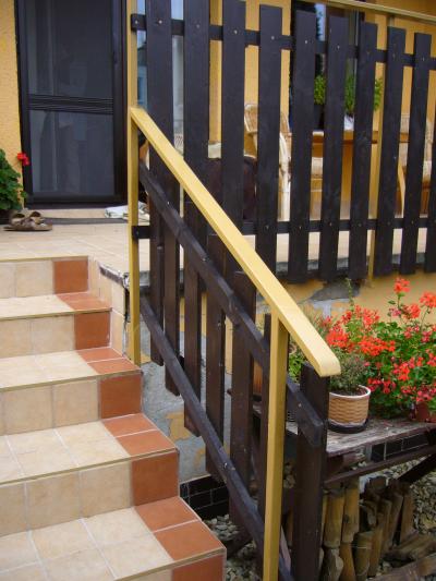

o 03.09.2007, 11:35 | Šestikule
zábradlí jsem udělal ve stejným stylu, jekly zase chycený z boku ke konstrukci schodů

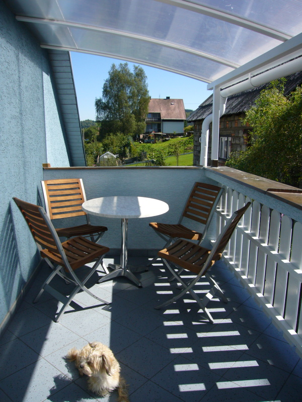

o 03.09.2007, 16:44 | Petrando

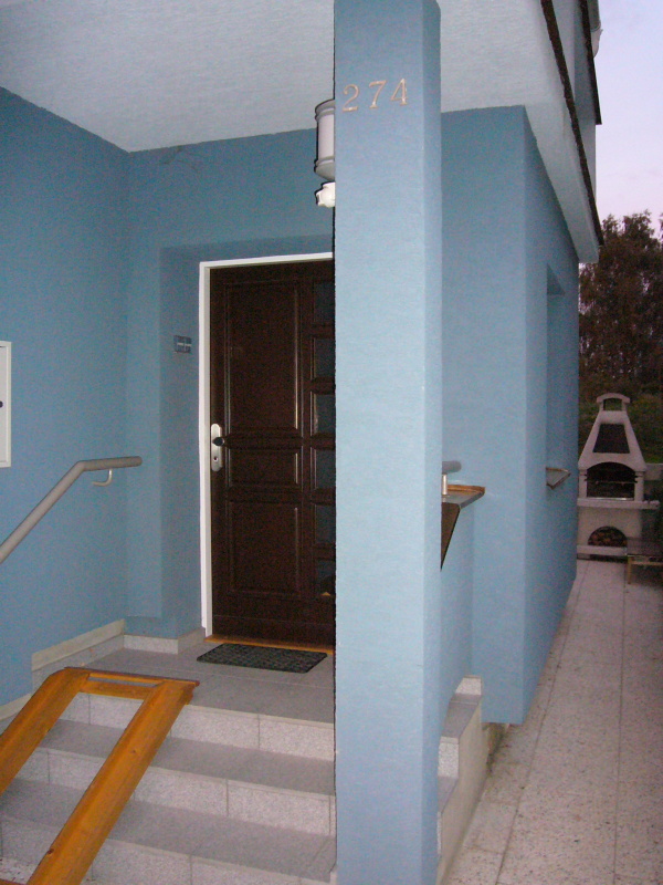

nedelal jsem standardni zabradli, balkon jsem vyresil umele vytvorenou atikou, ktere to zabradli kryje.
foto k příspěvku  od Petrando

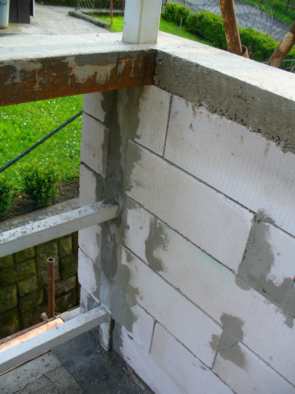

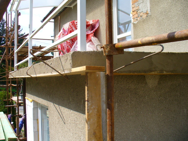

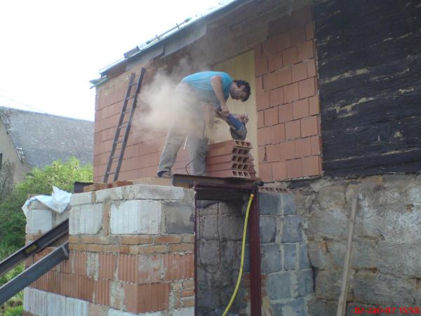

o 03.09.2007, 16:48 | Petrando
vstupni zabradli jsem vytvoril navarenim spodni plochy ca 15 cm nad schod, zbytek jsem vyzdil a oplechoval medi. Venku ted prsi jak cert, pokud by byl zajem, muzu nafotit detail.

o 03.09.2007, 16:56 | Petrando
puvodni stav
