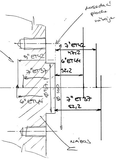

No, a jinak osobní zkušenost s ETčkem. Obecně se jedná o šířku kola v palcích a jeho ET. Měl jsem obuté 6" s ET44, a potřeboval jsem vědět, jestli se vejdou 7" s ET42 nebo 37 (které jsem měl vyhlídnuté), aniž bych musel upravit lemy. Změřil jsem, jak velkou mezeru mezi stávajícím ráfkem a lemem mám, a od toho jsem se odpíchnul. Je to tak trošku alchymie, tak jsem si udělal náčrtek - náboj kola je jasnej, čáry vlevo od náboje jsou osy ráfku při daném ET a šířce, čáry vpravo a hodnota v mm ukazuje, jak moc bude ráfek vylézat "ven" oproti původnímu. Nakonec to v reálu dělá asi 1.5 cm, jenomže BACHA - ráfek je širší o palec, takže krom toho, že vylézá ven taky o malý kousek "přečuhuje" dovnitř proti původnímu ráfku. Ale nijak tragicky. Nejlepší, co se dá udělat, pokud je možnost, je zkusit ho nasadit a protočit.
foto k příspěvku  od PlusOne

o 30.11.2007, 12:52 | PlusOne
Smrada, Slim
To pochopitelně platí pro kola stejné šířky různého ET:)))
