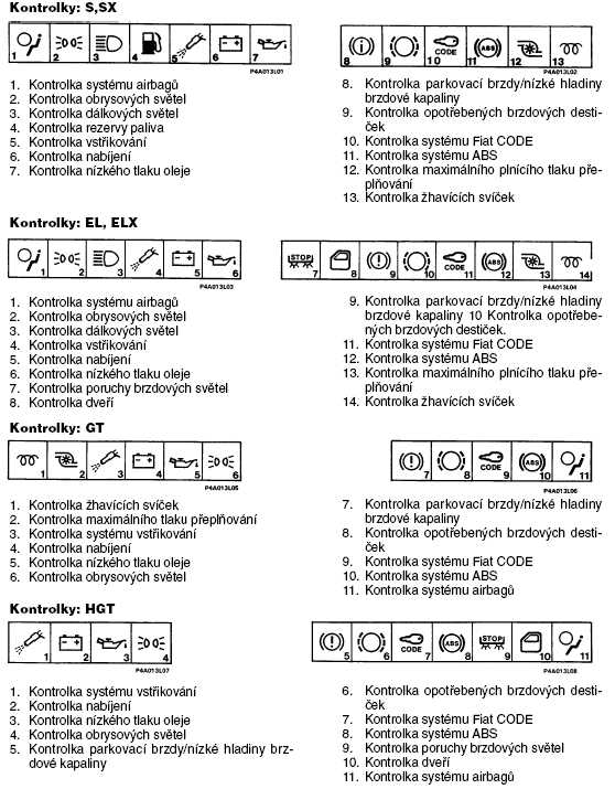

Nevite nahodou nekdo co znamena cervena kontrolka priponajici vstrik nebo lambdu ci co? Otcovi to udelalo ve 140km/h jak ubral plyn tak se rozla a jak znovu pridal tak zhasla ale auto bylo cca 1sec bez vykonu. Je to na Fiat marea weekend. 1,6 benzin
o 01.12.2007, 11:17 | Ace_FIAT
Která z těchto to byla?
foto k příspěvku  od Ace_FIAT
o 01.12.2007, 11:24 | Phitypaldy
JJ, je to vstrikovani. Diky moc. A proc se mohla roznout??? Zasrane vstriky???
o 01.12.2007, 11:46 | Honza2.016v
jakákoliv závad av elektronice- tajnej tip snímač otáček klikovýho hřídele -pokud s emu v budoucnosti stane že za tepla nenastartuje , po vychladnutí jo a časem vůbec ani za studena tak snímač otáček...

o 01.12.2007, 12:29 | Bart 007
jo jo u punta 1.1 se rozsvitila pak to i škubalo a po jizde do servisu nesvitila tak jsme tam byli asi 3x - pak udelali diagnostiku (1500,-) - a vymenili snimac otacek ....
o 01.12.2007, 13:14 | nocarret
ano jak píše Honza tahle potvora svítí asi při 30ti různých závadách na elektronice motoru doporučuju diagnostiku

Ace_FIAT - ten plakat aj na Fiat Stilo JTD?? sviti me jedna kontrolka a nevim co to je..diky
o 01.12.2007, 23:13 | Ace_FIAT
To jsou kontolky jen z Bravo/Brava a Marea. Ve Stilu to bude asi podobné, ale netuším..
