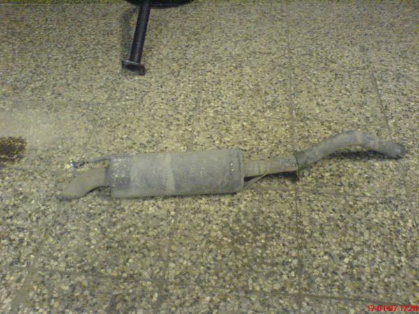

o 02.01.2008, 23:46 | TOMIK__007
Jo jo zkus kontaktovat Honzu Pavlíčka - [ Link ] má na fáva/feldy i skladem ale dokáže řešit situaci i individuálně na zakázku dle potřeby ... mě dělal na zakázku ...

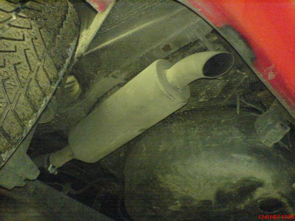

foto k příspěvku  od TOMIK__007
o 03.01.2008, 00:42 | Rustapha-659 | Upraveno: 2008-01-03 00:44:00
TOMIK__007 : pro zajímavost můžu se zeptat aspoň orientačně cenu za tvůj výfuk? :o) mě tam už před časem zaujal ten závodní,co je na tom zelenym fáčku..tak jen abych si udělal alespoň částečnou představu...jo a co koleno od výfuku? (teda jestli jsi měl možnost ho vidět) má už aspoň ohýbanou trubku v celku?a nebo ty poslepovaný kusy předkožek-aby mu to dalo rádius-to je hnus (nehledě na to,že to v tý hromadě spojů bude reznout jako prd..)a má to k vidění na některejch fotkách v galerii..to mi trochu vyděsilo upřímně řečeno.. :o) jinak vypadá,že by něco umět mohl...
o 03.01.2008, 01:13 | TOMIK__007
cenu jsem měl myslím kolem 1800,- ze známosti.Jo jo koleno mám ohýbanou trubku vcelku...viz foto ... Ale jinak je Honza šikovnej a práce má zajímaví,dělal toho už dost na různá auta,i sport svody atd...
