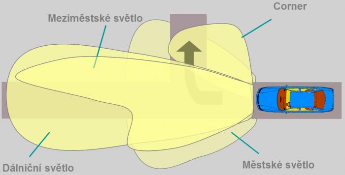

o 10.03.2008, 10:04 | majkl.s
o 11.03.2008, 15:12 | Mááša
přesně takhle by to mělo vypadat :)
