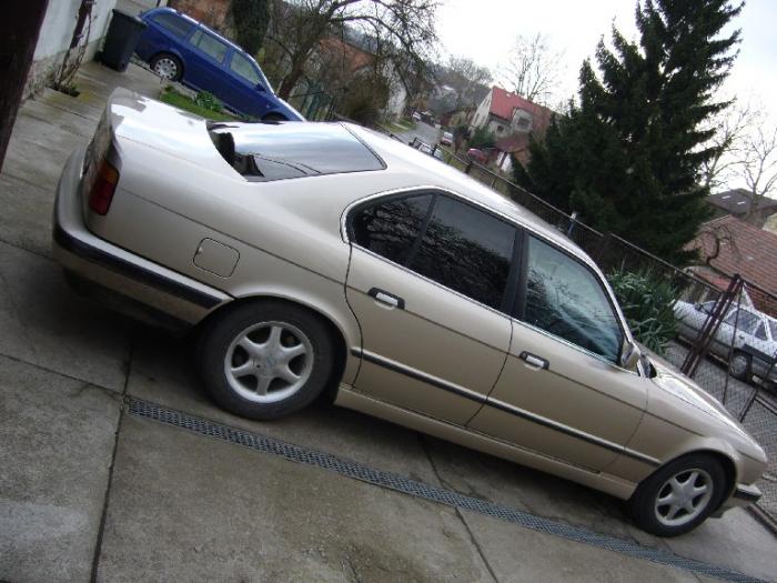

Cossie: no to myslím vážně!! no snad tvůj mail najdu a jinak foto mám zatím na 17",který už nejsou, ale nafotím nový! jinak je to teda 525i, rok 1991, má to šedou kůži(velmi zachovalou, klimu, bude to na litejch 16" a k tomu jedny litý 15" na zimu...obojí i s gumama!!
o 18.03.2008, 20:39 | Thomas987
tady jedna fotka , která se fotila pouze kvůli kolům. jinak další udělám... ;-)
foto k příspěvku  od Thomas987

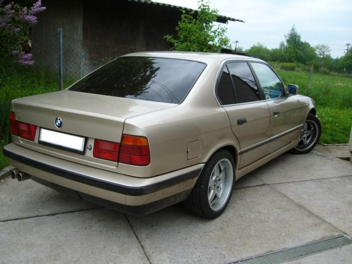

tak tady jedna fotka na zimákách....
Cossie: jinak více foto posílám na mail.....
