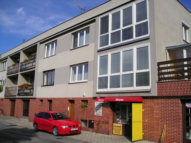

Ahoj,ja je mam,mam je nad touto zasklenou lodzii a v lete mi to dela tak o 6 stupnu dolu,takze vrele doporucuji.Jsou hlinikove,barvu si muzes zvolit dle sebe.Celkem mile mi prekvapila cena,presne ted nevim,ale cekal sem je drazsi..takze muj nazor rozhodne ano.....ovsem to s tou teplotou,tam to zalezi na hodne faktorech,zalezi jak mas ten barak stavenej...u me je ten rozdil celkem velky,ale jak sam vidis,je to cela prosklena stena
foto k příspěvku  od cupra.165

No ber to takhle..aby to mlatilo,tak vitr musi opravdu foukat..pokud to mas nekde na kopci,kde fuci,tak bych taky o tom neuvazoval,ale pokud v mestske zastavbe,tak bych se toho nebal..napr. loni za slunecneho pocasi sem je pouzil 40x,z toho tak 7x bylo vedro a foukal vitr,kdy se mlatily.

mám je dva roky a o nějaké udržbě nemůže být řeč..ještě sem na ně nešáhl..a špinavé zrovna nějak moc nejsou.Když je utřu od prachu,tak druhý den je tam zase....mám i pevné a ty co se týće održby jsou mnohem horší :-)

Co tím myslíš? Myslíš ty pevné žaluzky?Tam je schránka normálně pod oknem a okno má 1.5x1.5m
Pokud myslíš ty nad tou lodžií,tak lodžie má 4.5m x2.25m, přičemž je mám rozděleny přesné na půlku..ovládám je přes šnůrku vlevo a vpravo z místnosti...co myslíš tím typem C a Z?
