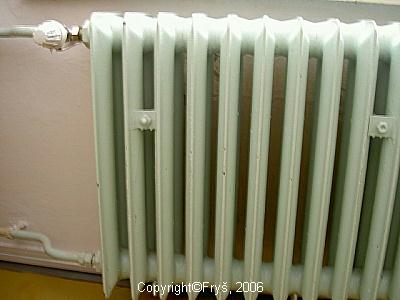

Chtěl bych se zeptat jestli tohle už někdo neřešil,výměna resp. demontáž nepřidá prozatím v úvahu takže by mě zajímal přibližnej postup jak na to...Jedna se o klasickou článkovou litinu s vrstvou postaršího lesklýho laku znavenýho časem:)Díky
Ilustrační foto:
foto k příspěvku  od ebeerman

koupit barvu a nabarvit ;-) asi ani nic jinyho neni realneho ;-) a mozna trosku prebrousit smirglem...

Brousit asi nema cenu, ja natiral vodou reditelnou barvou na radiatory, nezloutne a nesmrdi.

ebeerman:já jsem ho obrousil,odmastil ředidlem a natřel radetem, topení jsem zapl takže to schlo krásně a ted je jak nové:))ale docela pakec bylo natřít všechny články

s timahle radiátorama toho moc nezmůžeš - vopucovat od bordelu,odmastit a natřit a že jsem se jich natřel na civilce ;-)

No právě tím broušením jsem si nebyl jistej,je jasný ž někde kde je to odloupnutý,tak to vezmu do ztracena od oka ale abych brousil od nevidím do nevidím to se mi nechce...Takže radši vodou ředitelnou...Ještě mě napadalo co to zkusit stříknout,ale kvůli tomu starýmu laku to je asi blbost...sice by to bylo bílý ale tenka vrstva ze spreje by zkopírovala všechny nedokonalosti...

na litině bych rovna ppovrchový nedokonalosti neřešil:-) Jinka jenom rada - Radbal stojí za h*

ruffrider:Jo tak jasný,ale prostě štětcem udělám přecejenom tluštší vrstvu pod tkerou se ledacos ztratí...jinak dík za radu,asi zajedu pro ten Radet.

minimálně bych obrousil ty steklý kapky na těch držácích :o)) Ale jinak jako tappaja. odmastit, natřít a na pár let máš zase klid.

nam ted pri rekonstrukci maliri sami nabidli ze to striknou, jen to odmastili a strikly, za radiator karton, na podlahu taky, za 1/2 dne mel strikle vsechny v byte a jsou jak nove. Steteckem jsem to delal ve starym byte sam, ale byla to drbacka a stejne se nedostanes vsude.

Dr.T: i pokud máš obě ruce levý, tak to všude natřít jde uplne v pohodě, jen to chce správný štětce.
