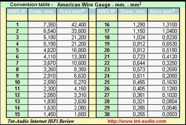

o 10.12.2005, 22:26 | Tomas
Snad pomoze
foto k příspěvku  od Tomas
o 10.12.2005, 23:06 | tappaja
Ja narazil pri prochazeni papiru k ustredne na tohle:
Wire conductor size:
16 mm2 = AWG 4
25 mm2 = AWG 2
35 mm2 = AWG 1
50 mm2 = AWG 0
