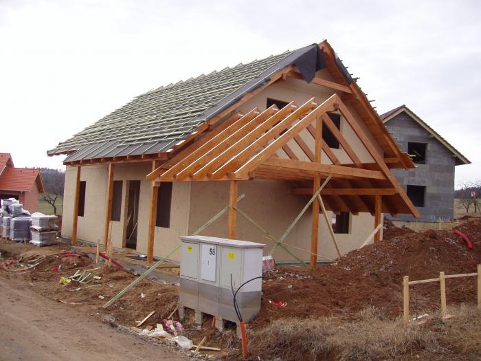

o 01.07.2008, 11:52 | Zdenek (A)
Nesleduju..... Mel jsem dost starosti se svym domem ;-) Takhle to zacalo:
